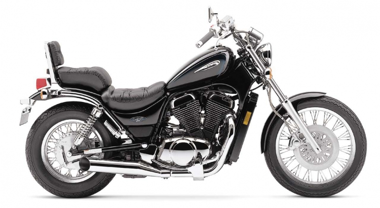

Braucu ar: HD
Standarta izskats

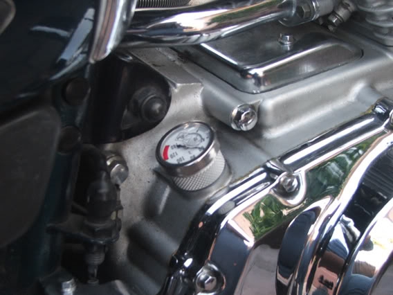

mrGrant
26. Aug 2014, 20:10#38
Kopš: 10. Aug 2014
Ziņojumi: 213
Braucu ar: HD
Intruder tuning: Eļļas temperatūras rādītājs
