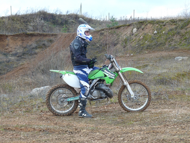

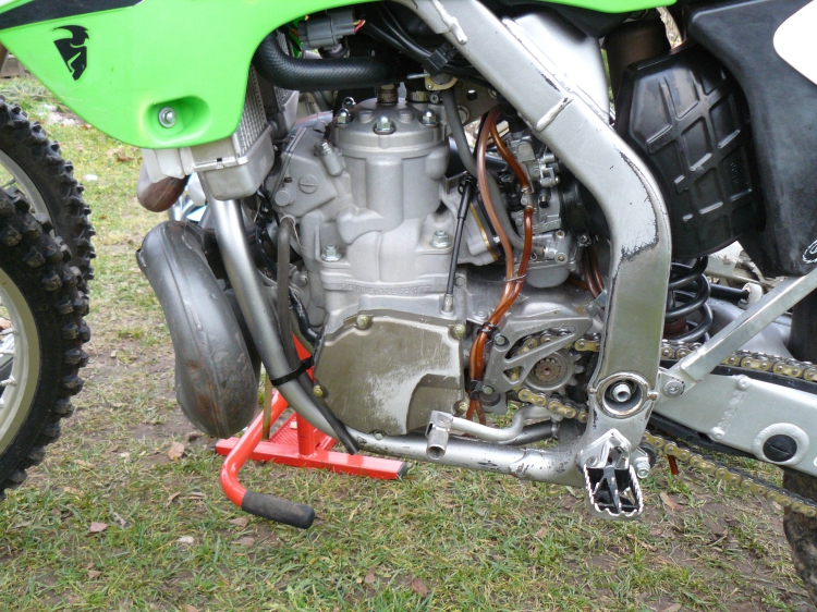

Tā pat kā Archy esmu 2 taktu pionieris.
Domāju ka vajadzētu varbūt noraut cilindru un paskatīt kas tur darās ar to virzuli un gredzeniem.
Ja virzulis vēl ok. Vai ir jēga mainīt tikai gredzenus?
īsti nezinu kāda gada izlaiduma tas mans mocis ir,pēč šasijas sanāk ka 94 .Kas tā kā nevarētu būt taisnība. Bet nu pārdevējs teicās ka2007.Tā pat par to ka iekšā ir otrais virzulis,kam es varētu arī ticēt.Cik ilgi tas nikosils tur?
Varbūt kāds var nokomentēt/apsitprināt pēc bildes gadu.
Kas tad tur īsti ir ar tiem izmēriem.Vispirms jāizjauc,jānomēra un tad jāsūta?
[ Šo ziņu laboja Negantelis, 16 Dec 2011, 17:54:55 ]

16. Dec 2011, 18:07#13227
16 Dec 2011, 17:48:16 Negantelis rakstīja:
Tas izskatās pēc pēdējā KX250 modeļa, kas nāca jau ap to pašu 2007 gadu, tā man vismaz liekas. Kā Tev ar kompresiju? Motoram separetora augšējais negrab? Vispār jau tīri profilakses nolūkos atjaukt varētu, jaucās viņš elementāri - pusstunda darba un katls nost, tad visu precīzi jāizmēra un tad jau redzēs, kas maināms un kas nē. Par tiem virzuļu izmēriem - man piemēram wossner piedāvā 3 izmērus +0.01mm solis, attiecībā no "stumbra" izdiluma, kā citiem ražotājiem - es nezinu
P.S. Vajadzētu uztaisīt kādu kopīgu 2T power izplosīšanās pasākumu pa trasīti jeb smilšu karjeru
[ Šo ziņu laboja Archy96, 16 Dec 2011, 18:08:52 ]
