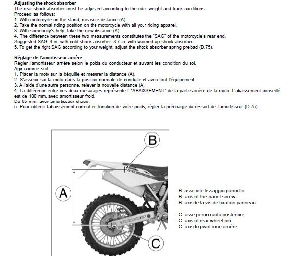

07 Jan 2012, 20:16:12 Manson rakstīja:
Nekas netek. Viss čih pih, bet nu jāuztaisa apkope ir. Zinu, ka Tevi jāmeklē laikam jau vien būs. Kaimiņam (Neija) varbūt vēl varētu uzplīties Agris teicās, ka laikam savus pats apkopa. Man jau patīk pašam ķimerēties, bet tam pakaļamim sava specifika.
35 + PVN + čeks arī pie Tevis strādā?
EDIT: Vo, kas vienīgi ar to regulēšanu varētu piepalīdzēt. Man it kā viss ir standarta, bet liekas, ka priekša pa cietu. Vai labāk atstāt standartu? Amīši maniem vidusmēra eiropas 75 kg varētu būt arī no rūpnīcas noregulēti?
Starpcitu kadi nodomi i uz to mociti ilgi doma ar to braukt un nopietni vai tikai ta-kautkad,kautkur..?
shkapars
07. Jan 2012, 20:39#13392
Kopš: 29. May 2008
Ziņojumi: 1224
pirmais, ar ko jāsak, ir atsperes braucēja svaram. nezinu, kādas ir HusqTE450 '06. ar 75kg jau būs kaut kas aptuveni. tad noregulē race sag. parasti ir 1/3daļa no kopējā gājiena. Tiesa enduro tas var atšķirties, tāpēc labāk vajag pameklēt modelim specifiskus forumus un palasīt. pēc tam var paņemties ar regulējumiem. pabrauc, iesildies, apstājies, paregulē kādu pozīciju un brauc atkal to pašu trasi un mēģini sajust atšķirību. vienā reizē jāregulē tikai viena pozīcija. un tā var vairākas dienas ņemties jāsāk ar pakaļējo ami un ar rebound, jo amis ietekmē arī dakšas darbību, tāpat arī rebound ietekmē compresion.

07. Jan 2012, 20:59#13394
Kopš: 29. Apr 2008
Ziņojumi: 775
Braucu ar: Motorrad
Jā, forumos te lasīju, bet nekur nekādi setingi nebija. Tikai to, ka mēģinājuši tā un tā. Grūti jau to protams aprakstīt.
Es pakaļamja atsperi piegriezu vairāk, lai es varu ar kājām zemi normāli aizsniegt. Pēc manuāļa tagad tie lielumi. Tas arī ietekmē noteikti uzvedību.
Bet vispār man liekas, ka tam Husim ir priekša gaisā un pakaļa pie zemes. Kaut kā neforši

07 Jan 2012, 20:59:03 Manson rakstīja:
uzraksti precīzāk, atlaidi atsperes priekšspriegojumu vai pievilki?
Manson
07. Jan 2012, 21:06#13396
Kopš: 29. Apr 2008
Ziņojumi: 775
Braucu ar: Motorrad
Pievilku. Izdarīju šito punktu:
[ Šo ziņu laboja Manson, 07 Jan 2012, 21:10:48 ]
www.aragro.lv
shkapars
07. Jan 2012, 21:10#13397
Kopš: 29. May 2008
Ziņojumi: 1224
a cik ir race sag? esi mērījis? mož vajag vēl pievilkt? tik vajag apskatīt manuālī, cik ir min. atsperes garums
Manson
07. Jan 2012, 21:14#13398
Kopš: 29. Apr 2008
Ziņojumi: 775
Braucu ar: Motorrad
07 Jan 2012, 21:10:15 shkapars rakstīja:
Atsperes garumu mēriju pavasarī, kad izpaudos garāžā. Vajadzēja būt iekš šiem cipariem:
TE: 246,5÷249,5 mm (9.70÷9.82 in.)
Rīt noņems un varēs pamērīt riktīgi. Tad došu ziņu kā aizgādās līdz tevīm.
PS:Kas ir race sag?
[ Šo ziņu laboja Manson, 07 Jan 2012, 21:21:35 ]
