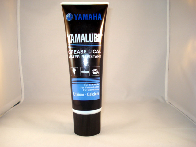

paņēmu gultņiem utt:
esot kvadracikliem, laivām utt

nesapratu, slikti vai labi tā ziede?

at atlaidi ~ 6 ls
