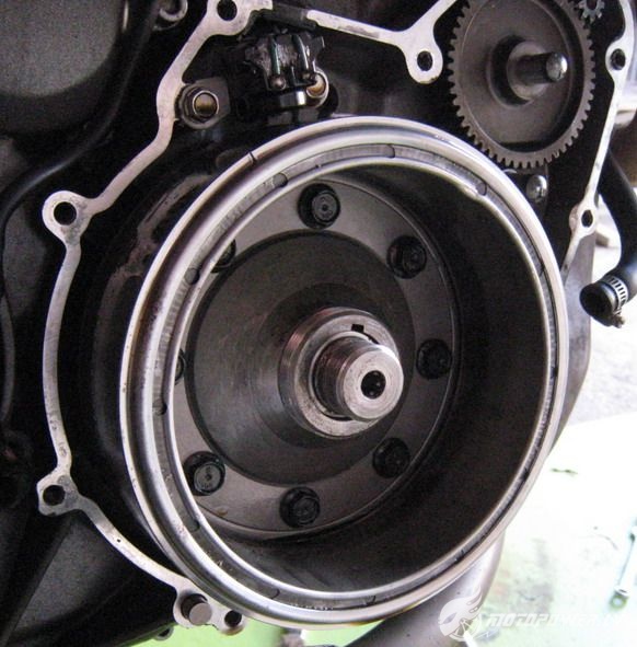

petjka
25. Apr 2009, 13:49#1535
Ziņojumi: 131
Braucu ar: APRILIA Pegaso 650
HELP ASAP!
Nepieciešams novikt nost aizdedzes bunduli (vai pofig kā to sauc) motoram.
Motors: Rotax 650
Vītne: M38, solis 1.5mm
Nepieciešams vai nu uzgrieznis un tad ar universālu novilcēju, vai gatavs novilcējs.
Varu moci aizvest uz servi, atvest meistaru, etc. Shēma dajebkāda, ka tik ir izjaukts!
Iepriekšējoreiz jaucot nedaudz uzsildīju un pats noleca dēļ izplešanās no konusa nost. Liku kopā ar Loctite kas paredzēts pēc grāmatas bet tagad vairs nenāk nost tā vienkārši
Aizbraukšu uz kādu auto šrotu meklēt uzgriezni, bet lielas cerības neloloju...
[ Šo ziņu laboja petjka, 25 Apr 2009, 21:48:02 ]

Es savam njeemu nost ar taadu sjomniku kas aizkjer magneetu aiz malaam arii gruuti naaca, bet dariijaam taa pievelk stingri un tad viegli pasit ar aamuru pa sjomnjika skruuvi kas atspieszhas pret klokjeni.. vienaa briidii peec uzsitiena noleca nost.
Te nav aiz kā aizāķēt Knapi resnu skrūvjgriezi aibāzt slīpi
He, dzerot aliņu un lūrot uz bildi iedomājos ka es tak varu sjomiņika kājas stiprināt pie tām daudz mazajām skrūvēm... čakars protams būs, bet iespējams izdosies. Enīvej- ja kādam ir kādas labākas domas- plīz studijā
25. Apr 2009, 23:11#1540
25 Apr 2009, 23:05:17 petjka rakstīja:
Ej ka vien pie virpotāja, lai sjomņiku būvē.
