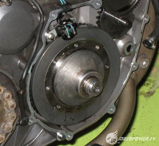

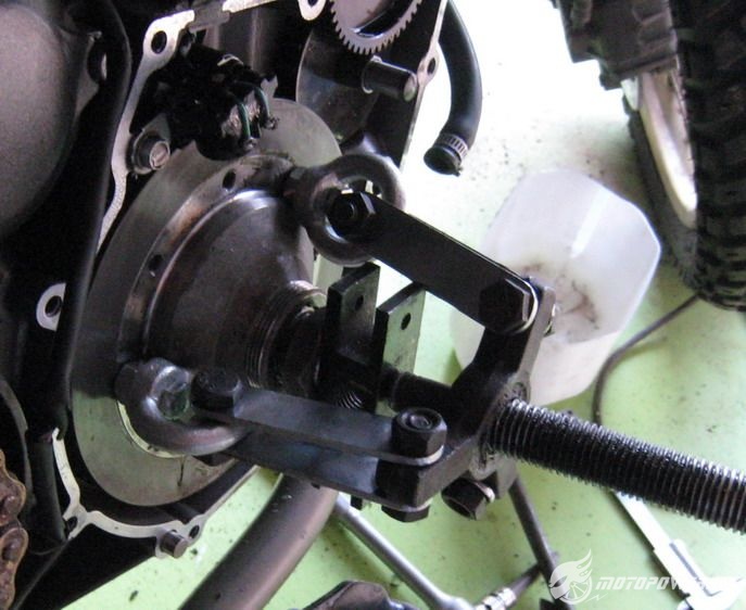

04. May 2009, 22:54#1609
Ziņojumi: 131
Braucu ar: APRILIA Pegaso 650
Bēdustāsta sākums ŠEIT
Tātad meklēju joprojām meistaru kas spēs atdalīt divas koniskas virsmas.
Tika mēģināts šādi ar novilcēju stiprināties tām M6 skrūvēm klāt. Novilku kārtīgi, uzsildīju lai loctite atlaiž, un uzjaucu pa kloķenes galu ar āmuri. Figu nekas nenotiek. Bail sildīt vairāk un spēcīgāk bliezt ar āmuri.
Pašlaik redzu 2 variantus.
1)Darīt tāpat kā es, tikai ar nopietnāku verķi un sajēgu cik var bliezt pa kloķenes galu/sildīt.
2)Virpot novilcēju kas stiprinās uz lielās vītnes (M38 x1,5mm solis)
Ja ir kāds kurš varētu (zin kādu spējīgu servismeni) šo darbu veikt- PM, tel 29254385, peteris.taurins@gmail.com
Izmisums, ka visi jau ecē laukus ir gana liels lai saspringtu. Bezmaz domas jau velk ka nāksies meklēt citu motoru
[ Šo ziņu laboja petjka, 04 May 2009, 22:57:47 ]

04. May 2009, 23:38#1610

mekle sakarigu virpotaju!

04. May 2009, 23:40#1611

04 May 2009, 22:54:24 petjka rakstīja:
nu man veeel nau gadiijies konus ar kuru es nebuutu ticis galaa apmeram ar shadaam pashaam metodem tas sjomnjiks ir kiinieshu suuds kaadus 4 taadus esu izniicinaajis vajag ko nopietnaaku
lenko
04. May 2009, 23:54#1612
Kopš: 05. May 2008
Ziņojumi: 2070
sapūt wd40,karsē,nospīlē,uzsit un buus ok,galvenais pacietību.

EEriks
04. May 2009, 23:57#1613
Kopš: 03. Sep 2008
Ziņojumi: 419
Braucu ar: te610
vajag sjomniku ar smalko vitni

05. May 2009, 11:19#1618
Kopš: 07. Mar 2009
Ziņojumi: 863
Braucu ar: 525exc autobusu
Megini vairak uzsildit.Ar dauzisanu -uzmanies (slodze gultniem)!Izmanto cietaku starpliku starp klokeni un sjomniku un jadauza ir ar miksto (vara,svina)un smago amuru.
