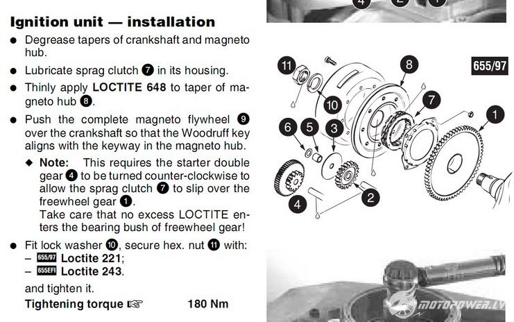

Bēdustāsta sākums ŠEIT
Tātad meklēju joprojām meistaru kas spēs atdalīt divas koniskas virsmas.
Tika mēģināts šādi ar novilcēju stiprināties tām M6 skrūvēm klāt. Novilku kārtīgi, uzsildīju lai loctite atlaiž, un uzjaucu pa kloķenes galu ar āmuri. Figu nekas nenotiek. Bail sildīt vairāk un spēcīgāk bliezt ar āmuri.
Pašlaik redzu 2 variantus.
1)Darīt tāpat kā es, tikai ar nopietnāku verķi un sajēgu cik var bliezt pa kloķenes galu/sildīt.
2)Virpot novilcēju kas stiprinās uz lielās vītnes (M38 x1,5mm solis)
Ja ir kāds kurš varētu (zin kādu spējīgu servismeni) šo darbu veikt- PM, tel 29254385, peteris.taurins@gmail.com
Izmisums, ka visi jau ecē laukus ir gana liels lai saspringtu. Bezmaz domas jau velk ka nāksies meklēt citu motoru
Tātad liels paldies visiem kas vēlējās palīdzēt, sūtīja meistaru telefonus un idejas. Finālā novilka nost ar novilcēju un pneimopistoli bez karsēšanas 1 sekundes laikā kā pa sviestu. Secinājums- pneimopistole ir SPĒĒĒKS!!!!

07 May 2009, 16:35:06 uldens2 rakstīja:
Tikai neiedomajies tur limi smeret uz konusiem
mhmmmm, tagad saceļās nākamais jautājums. Kad meistaram stāstīju ka tas konuss sēž uz Loctite viņš brīnijās kāda mārrutka pēc, 20 gadus skrūvē mo un nevienam nav licis līmi uz konusa- šai gadījumā, tur maza slodze. Kad noņēma nost tad kautko ņurdēja va varot jau arī likt to līmi
X viņu zin, laikam likšu, bet mazu svītriņu
Reku manuālis:
07. May 2009, 21:38#1657
To konusu oriģināli ir paredzēts uz līmi likt, lai neatvibrējas. Tikai demontēt grūtāk būs - ar fēnu jāsilda un labs sjomņiks jāņem, lai vītne neaprautos. Es reiz 2 dienas skraidīju apkārt ar kloķeni , un nekādi magnētu nodabūt nespēju, na ar sildīšanu , ne sjomņikiem, beigās ar spiešanu starp kloķenes vaigu un raujot pa galu ar atsitēju , noleca.
EZ
07. May 2009, 21:39#1658
Kopš: 26. Jul 2008
Ziņojumi: 943
Braucu ar: R6
07 May 2009, 21:31:38 petjka rakstīja:
Reku manuālis:
liimes jau arii atshiraaas ja gribi tur liimi likt tad tieshi to kas tur paredzaata a to ir taadas liimes kur peectam nakamreiz vareesi ar spridzinaashanu valjaa taisiit vai tad tas konus uz "suhariku" tur nestaav
uldens2
07. May 2009, 22:37#1659
Kopš: 08. May 2008
Ziņojumi: 1053
Braucu ar: 520sx
07 May 2009, 21:38:15 Archy96 rakstīja:
Neticu ka konusiem ir paredzets limi likt. Uzgrieznim ja,bet ne konusam
08. May 2009, 10:05#1660
Es nekur nelieku nekadas limes, beigas tik sanaak sastaipiitas skruuves. nekas valjaa nav skruvejies.
padomju mochiem tadas gan buutu shur tur derejushas delj konstruktiivaam kluudaam, bet japanjiem kaut kaa nejuutu vajadziibu ta chakareties.
07 May 2009, 22:37:49 uldens2 rakstīja:
