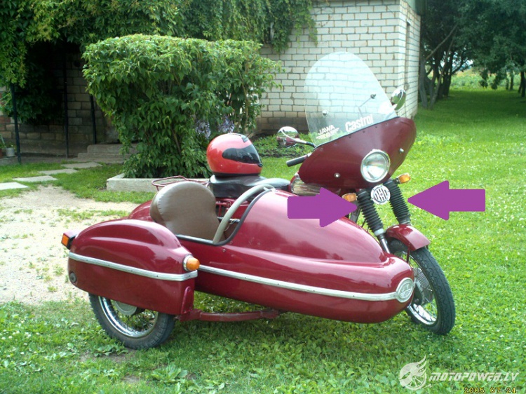

02. Jun 2013, 20:42#19207
Kopš: 04. Sep 2008
Ziņojumi: 788
Braucu ar: Monster
Kur varētu dabūt attēlā redzamās gumijas?
No 638 neder... Vajag resnākas...
Vecās saplīsušas...
[ Šo ziņu laboja Rx, 02 Jun 2013, 20:42:49 ]

02. Jun 2013, 23:28#19211
02 Jun 2013, 20:42:16 Rx rakstīja:
Vecās saplīsušas...
Centrāl tirgū ir rūpniecības tirdziņš,tāds aiz atsevišķas sētas,tai tirgū ir būda,kur tirgo moču daļas,lūk tur pirku Jawas og.dakšas gumijas,labi,bija tas pāris gadus atpakaļ,bet bode noteikti vāl pastāv.
02. Jun 2013, 23:39#19212
Vecās saplīsušas...
Protams ka gumijas ir gandrīz katrā moču bodē,tikai tie izmēri Jawai ir mazliet mazāki,Motofavorītā točna ir. A ko piedāvā Jawas veikals uz Ganību damja????Tur esi jautājis???
Rx
03. Jun 2013, 09:20#19213
Kopš: 04. Sep 2008
Ziņojumi: 788
Braucu ar: Monster
OK, sadabūšu izmērus, tad meklēšu tālāk.
Life begins @ 10rpm :)
03. Jun 2013, 15:56#19214
Tirgū ir tieši Jawas gumijas,ja kāds nesaprata.
