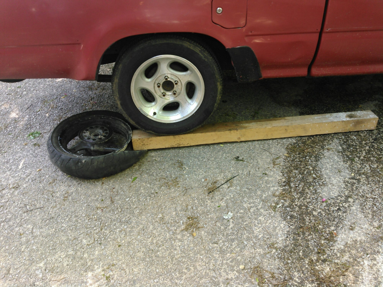

atspiest var šādi
Jāņa evanģēlijs 7:37

Reizi taadu vienu bortu njeemu nost 1h, kur prikols. Montene, koka klucishi un labs amurs, ja pohuj vizualais un sieva nedod

Var arī ar sānu un centrālo peku atspiest, ja tādas ir... Mēģināts. Vienam gan nav viegli, un var arī mopēdu uz sāna nomest...
