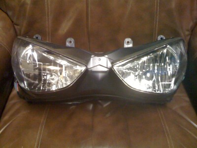

Karoč Mo ir no UK zx6r un viņam nāk šitāda lampa, bet E marķējums ir tikai uz viena stikla, jo ir mainīta lai stars nav uznepareizo pusi... tehniskajā var piesieties, vai varu vinam teikt PN, jo lampa it kā ir monobloks.

05 Jun 2009, 13:34:58 GR rakstīja:
kā saka,arī pie staba var piesieties,noteikumos ir rakstīts ka lukturiem jābūt marķētiem un sertificētiem....
tātad jāskatās vispār kādi vispār tur ir marķējumi un kā deg lampas,tjip kopā vai atsevišķi,ninjai laikam bija vienā tālais otrā tuvais ,un deg atsevišķi?
nofo4ee apziimeejumus,iekomenteešu
P.S.atceries ka tais apskatees jau visi nav lohi,un ne jau Tava Ninja buus pirmā ko būs redzējuši.R6 arii naak kopējs bloks,taču uz katra stikla ir apzīmējumi.
