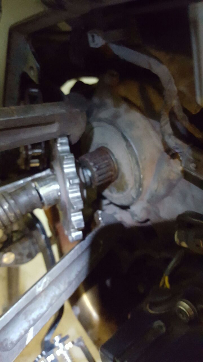

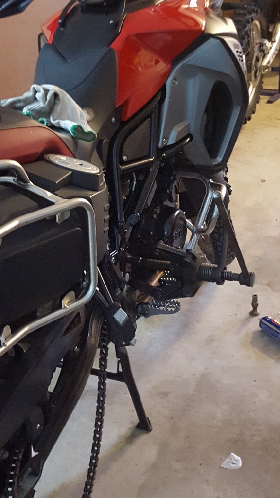

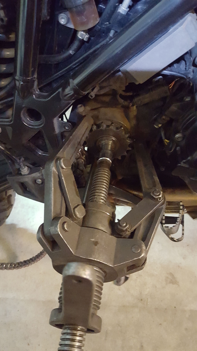

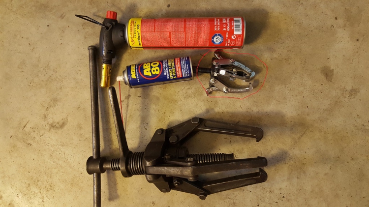

Nemanot pielavījies laiks mainīt ķēdi un zobratus, kas to varēja domāt, ka tas izvērtīsies par motseksu garāžā divu vakaru garumā???
Izrādās lai noņemtu priekšējo zobratu 2 gadus vecam BMW ir nepieciešams šāds džentelmeņa komplekts. (Apvilktais instruments tur neiederas, jo pirmajā vakarā bezcerīgi kapitulēja zobrata priekšā)
Īsāk sakot ar kualdu (novilcēju), karsēšanu un mātes vārdiem kaut kā nost nomocīju.
Liels paldies Kinigadneram par pareizā izmēra novilcēja aizlienēšanu.
P.S. muciņa, kuru biju spiests izmantot par distanceri, tika novalcēta pa 2mm īsāka
[ Šo ziņu laboja Ex, 16 Jun 2015, 11:10:03 ]

Kas tad tas par elles aparātu ka 2 gadus vecam šitā jāmokās..... zvaigznes tak arī garā vairāku T-km ceļā mēdz būt jāmaina... Vai es kļūdos.....
Bija uzpresējies virsū - vai tur kāds cits mehānisms???
O nebija visas bildes ielādējušās..... Tagad skaidrs.

Normāls motosexs, ja zobratu pievelk ar tiem 100 ņūtoniem, kā rakstīts manuālī, tad pēc pāris gadiem šādi arī var notikt
Es gan to universālo eļļotāju aizstātu ar Wurth rost off, vai kādu mobidilēna aerosolu. Tie ir sevi labi pierādījuši pieceptām/pierūsējušām detaļām
[ Šo ziņu laboja andrejins, 16 Jun 2015, 11:29:34 ]
