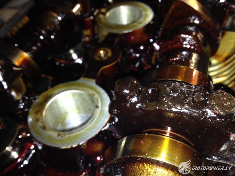

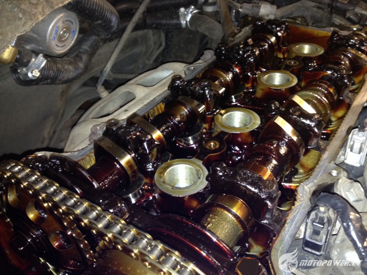

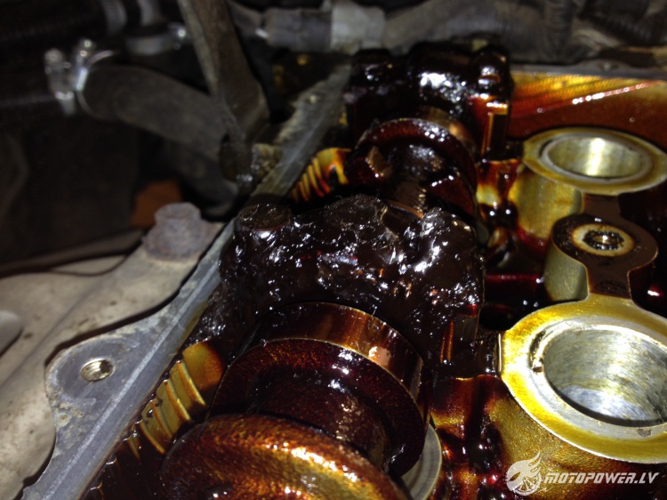

Longlife eļļa un corolla
Ir gan aizdomas, ka ir arī 'superpiedevas' bijušas motorā!

Kādus 5+ gadus nobraukāju ar koijotu gorillu, amservā gan nekādu "long life" nelēja, maiņa ik pēc 15k km, pēc manuāļa.
Iepriekšējā darbā EE kolēģis izcēlās, nobrauca bez eļļas maiņas visu operlīzes periodu (3g, 100k km), tipa nebij zinājis, ka uz apkopēm jābrauc

Te ar nav zināms cik ilgi iepriekšējais owneris ir braucis...

Toreiz šamā (ex kolēģa) koijotam motoru ar kkādu skalojamo eļļu izmazgāja, ielēja kādu vajag, droškavien notirgoja tālāk
Mums te darbā dažiem ir jālej voļfovičos garās eļļas, bet ir iekšējā noruna, ka maina ik pa 15k km, tā kā jābūt "gerai"

Voļfovičā man arī jālej garā eļļa un tieši tāpat mainu ik pa 15kkm. Ilgāk neesmu riskējis ar to braukt
Jebkurā gadījumē šai corollai noteikti ir bijušas kādas piedevas, jo eļļa no sadalenes bija jāskalda nost
Longlife eļļas parasti izveido tikai puņķi, nevis šitādu her*u
