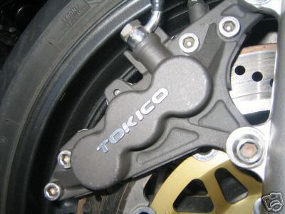

Varbūt kāds ir saskāries ar sekojošu problēmu. Nevar atgaisot priekšējās bremzes tokico sešu virzuļu suportus. Bremžu hēbelis ir pārāk mīksts. Bremžu mašīnītes ir mainītas. Takā problēma ir pašos suportos. Atlaižot bremzes var redzēt, ka suporta cilindrīši atslogojas un pat ielien suportos.
Mocis ir '01gada Suzuki Bandīts1200, taću šie suporti bieži sastopami šo pašu gadu Kawasakiem.

Šie suporti ir ļoti neveksmīgs modelis uzliec nissin četriniekus un būsi manāmi pārsteigts, vēl ir variants mainīt visus cilindrīšus un gumijas, cilindrīšus vēlams keramiskos, tad ar viss būs super. Nisinider viens pret vienu no gsxr750 , laikam banditam ar bij, gan jau vēl kam.

Ja nemaldos, tad lielajam bandītam derēja arī no suzuki rf900(bremžu diski vienādi, tik kā ar suporta kronšteiniem pie dakšas hvz)
