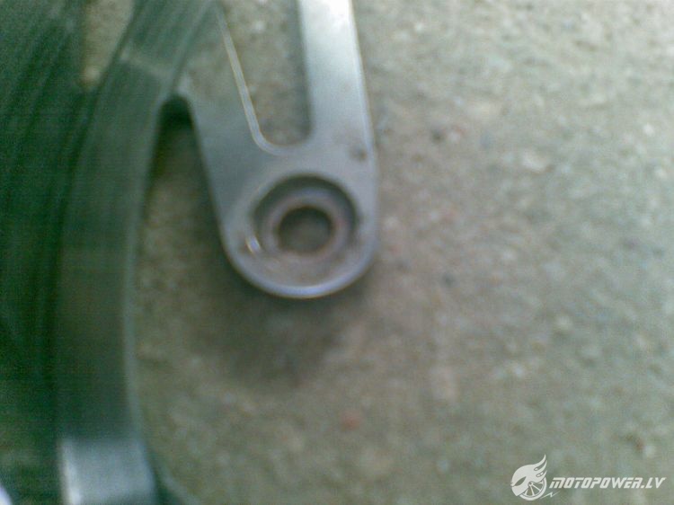

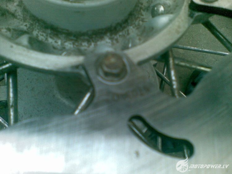

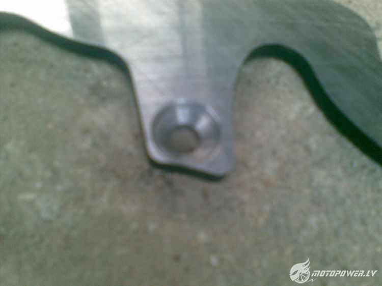

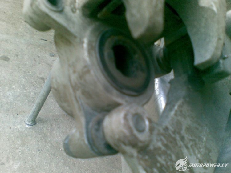

Vakar vakarā mainīju kalotkas un bremžu disku un te ir divi jautājumi.
1.Cik slikti ir ar šito suporta virzuli? Var braukt vai jāmaina? Caurums atklājās pēc kalotkas noņemšanas, vienu daļu ar pirkstu izurbināju
2.Vecajam un jaunajam bremžu diskiem nav vienādas skrūvju sēžas:
vecais
jaunais
saskrūvēju kopā un sanāca šitā
skrūves galva kādu milimetru iesēdās tanī konusā. Jozt pēc koniskām skrūvēm vai likt uz līmi šitās pašas?

a kas tur ir ar to suporta virzuli?

15 Jul 2009, 10:36:59 eds rakstīja:
Caurs

15 Jul 2009, 10:54:48 feciic rakstīja:
Caurs
Kā caurs tipa eļļa tek vai tu par to caurumu visū?
Ja par caurumu vidū tad tā tam ir jābūt lai virzulis vieglāks? Un no kuras vietas tu tur ko esi nokasījis?

15 Jul 2009, 11:02:30 mcsoad rakstīja:
Caurs
Tā es arī sapratu ka vidus ir tukš lai tas virzulis butu vieglāks un nelocītos. Tikai oriģinali viņš ir tāds kā pludiņš ar dobu vidu un noslēgtiem galiem a noņemot kalotku atklājās puse no tā cauruma un pārējais viegli izdrupa itkā būtu baigi sarūsējis. Eļļa nekur netek un pats virzulis uzvedas visnotaļ normāli.
nūūū. tad jau jāgāž, ne?

15 Jul 2009, 09:54:07 feciic rakstīja:
Megjini ar shiim pashaam. Peec kaadas nobrauktas dienas uzmet aci. Teoreetiski vajadzeetu tureet, bet visaadi var gadiities

A man gan priekšēja suporta pirzuļos stav iekšā tādi ka ebonīta ieliktņi - kuri arī spiež uz kluci ...
Ček kādu pdf manuāli google pa savu aparatu .. !

15 Jul 2009, 11:33:28 kurbuls rakstīja:
Es gan ieteiktu nejaties - piebraukt uz daugavgrīvas ielas skrūvju veikalu un pec cietības klases nopirkt normalas jaunas koniskas skrūves un viss - Āmen - maksas kadi 0.20,- gabalā ..

15 Jul 2009, 11:21:04 feciic rakstīja:
Caurs
Tas kas tev izdrupa varētu būt paplāksne, vai kautkādi netīruma sanesumi, bet nu bez tās paplāksnes arī nekāda vaina.

15 Jul 2009, 11:35:53 Kengurs rakstīja:
Par skrūvēm varu tikai piekrist, vo tās koniskās malas pret kānisko skrūvju malu arī nocentrējas, bet vecās skrūves tev nav precīzas pret diska caurumiem. Takā labāk skrūves citas uzliec.

15 Jul 2009, 11:39:44 mcsoad rakstīja:
Caurs
Laikam tas būs bijis tas plastmasas vāciņš
There may be a plastic cover over the outside of the brake piston.
This is a thin and relatively fragile part the covers the hollow cavity of the piston.
Pistons are hollow to reduce weight and aid in keeping the piston true in the bore when it is extended out of the bore. The cover is there to prevent water (and crap in general) collection… hot brakes could boil the water and cause the brakes to lock from pressure.
