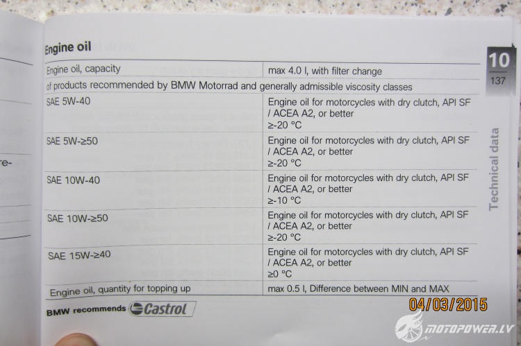

04. Mar 2015, 18:46#2662
Man laikam ciC motorrads.
Bilde no mana ūser manual'
Kaut kur vēl lasīju, ka nevis pirmos 10k km, bet pirmos 1k km jāiebrauc dzinējs ar minerāleni, nu tipa kakustroli, šamiem jau laikam sintētika nav. BMW motorrad ar iesaka kakustroli, mārketings, savstarpēji saslēgtie līgumi, vienošanās, utt
