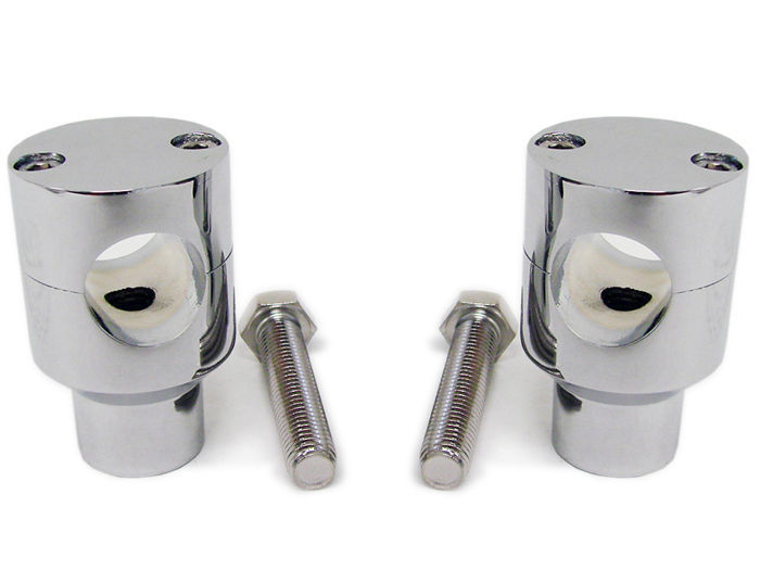

16 Dec 2015, 21:01:16 Joske rakstīja:
Kadam ir peiredze ar šitādiem paaugstinātiem cliponiem?
Vai labak meģinat piestellēt šadu variantu?
Karoč gribu parastos cliponus samainīt pret streeta stūri.
Es to pašu darīšu savam R1, je nebūšu viņu nomainījis pret adventūri, ir krietni ērtāka un relaksētāka braukšana, jo tā embrija poza braukšanai ikdienā ar baiku 100 gadus nafig nav vajadzīga, noguris un stīvs braucējs tik un tā ir lēnāks nekā nenoguris
