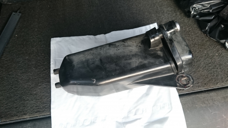

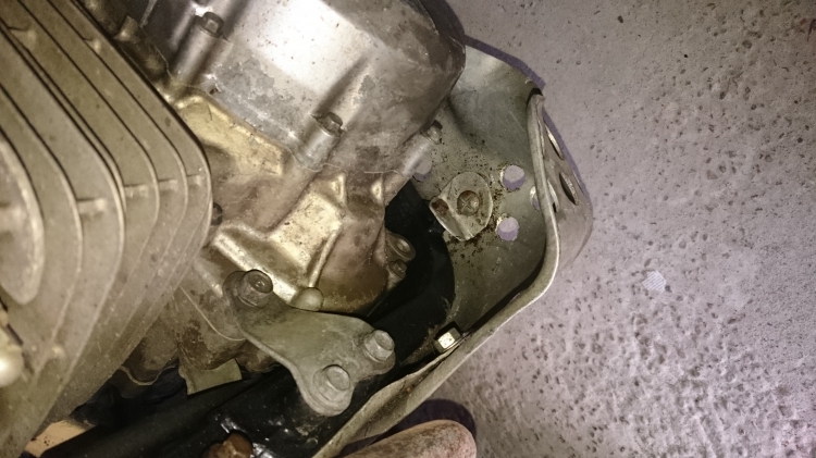

28 Mar 2016, 07:28:49 Raulsr rakstīja:
28 Mar 2016, 00:06:11 S19 rakstīja:
A nofotografēt kāds var? Saprotu ka tur kur augšpusē "austiņa" tur vajag tjipa kronšteinu no rāmja, tā ir?
Kā apakšā stiprinās?
apakšā vnk ar ar ūdens drenāžas cauruli stiprinās/iebāžas dzinēja aizsarga pannas caurumā! negribas jaukt laukā lai vnk nofočētu. īsti nesaprotu kur problēma pielikt to mēslu?
Redz kur "mēsls" (nomazgāts, iztīrīts...)
Atstatums starp drenāžas trubiņu un to otru "pimpočku" ir 14,5mm, attālums starp aptuveni atbilstošajiem caurumiem kartera aizsargā ir 16,4mm. Te tad arī sākas problēma.
Redz kur SLR'a rāmis tajā vietā:
[ Šo ziņu laboja S19, 28 Mar 2016, 19:36:37 ]
