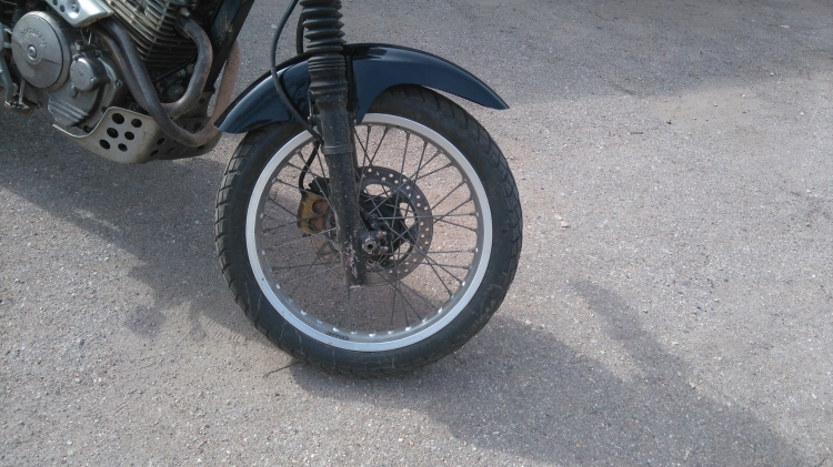

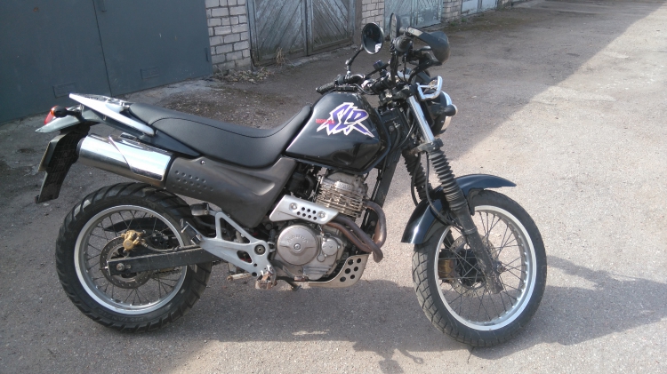

Uzinstalēju vakar saņemto Dominatora priekšējo dubļusargu (19" rads un dubļusargs priekš 21" rata):
Tagad atkal jānojauc un tas bleķis kas zem plastmasas dublusarga kopā ar izplūdes ternoaizsardzību jādod uz strūklošanu un pulverkrāsošanu.
Kur vislabākā pieredze ar pulverkrāsojumu matētā izpildījumā?
[ Šo ziņu laboja S19, 13 Apr 2016, 15:09:48 ]
PASSATizhi
13. Apr 2016, 15:58#2904
vai tam sargam nav jābūt otrādi

13 Apr 2016, 15:58:58 PASSATizhi rakstīja:
+1
tas dubļu bleķis ir tāds, viņam no priekšpuses ir speciāli paplatinājums lai starp dubļu bleķi un dakšu netiek netīrumi. Hornetam ir tapat. Protams garumu attiecibas šeit izskatās amizanti, vajadzētu pagarinājumu.

13 Apr 2016, 16:34:29 QQlis rakstīja:
+1
Laikam nē bet doma interesanta...
Labprāt kaut ko šitādu uzsūtītu
tikai atrast nemāku...
[ Šo ziņu laboja S19, 13 Apr 2016, 20:33:32 ]
