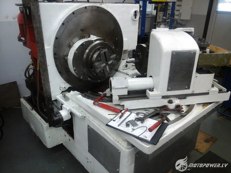

| Archy96 | | 06. Dec 2016, 11:14 | #29381 |

06 Dec 2016, 09:47:58 martinss rakstīja:
1000 daljas uz apgriezienu encoderim nav nekas tads ipash, ir ar veel lielaku rezoluciju pieejami.
Tikai jauni tie encoderi medz maksaat tikpat cik Archijam visaa taa paljurka kopaa maksaa.
Bet vispar to encoderi var mierigi piemest pie taa pasha serialaa porta herkona vietaa. Tikai jaizvelas encoderis ar atbilstoshu elektrisko interfeisu (tur variacijas ir).
Talak jau visu uz kompja var izdariit bez vajadziibas kontrolierus programmeet...
Tomer tik un taa neredzu jeegu sheit no encodera, apgriezieni nav lieli un herkons bus pietiekami preciizs statistikas vaakshanai.
Iesakumaa gan ar foto timelapse, es domaaju, vajadzeetu saakt.
05 Dec 2016, 21:58:03 Niksons rakstīja:
Man kaut kādās tarataikās ir enkoderi, kuriem aplis (1 apgrieziens) ir sadalīts 1000 daļās. Tas arī ir paredzēts lēngaitas vārpstu sinhronizācijām.
Rīt uzprasīšu saviem frīkiem, vai tādu varam piekolhozēt
Šitāds tas sūdiņs ira https://en.wikipedia.org/wiki/Rotary_encoder
Cic nekas to uzdoto jautājumu nerisina. Aizmirsti par rokas instrumentiem ar herkoniem
Jā, ir līdz 50.000 imp/aplī
Arča
Man plauktā ir gan 1000 gan 500 imp/aplis enkoderi no Hohnera
Varu iedot paspēlēties. Kamēr saglabājas preces skats, kuru var pārdot tālāk - 0 problēmas. Ja sapisīsi - būs jāpērk
Par interfeisu 'n'shit man skaidrības nav. Mūsējie tur īpaši neiedziļinās. Ja detaļu izmēri sāk peldēt - maina to sūdu nafig nost. Neko neremontē un nečikājas. Nav neko diži dārgs - ~ 150 € un tik bieži jau viņi neplīst.
Ja projektiņš tīri vizualizācijai, tikai lai saprastu problēmu, tad nekam trakam nevajadzētu būt, toč mehatronkas studenta kursiķa līmeņa darbiņš.
Nu bet ja gribi uztaisīt tā, ka ir 2 motori, kuru ātrumus [no tačskrīna] salāgo, kaut kāds kompis konstanti monitorē procesu, trenkā inverterus, kurin gāzē vai attiecīgi piebremzē, nu tas jau būs kaut kas. Bet arī tas ir darāms. Esmu diezgan pārliecināts, ka var sataisīt tā, ka elektronika nokompensē mehāniskās ātrumkārbas backlash
rezolūcija un reakcijas laiks jau ir ļoti labs, un tā fināla kustība ir ļoti lēngaitas.
Lai gan, var arī sanākt tā, ka process ieiet rezonansē un sapis visu

| martinss | | 06. Dec 2016, 12:21 | #29383 |
| Ja nezini elektrisko dziives pusi, preces skats var palikt ok, bet araa nekas pratiigs nenaaks pec izmeginajumiem...
Lai noskaidrotu precizi, vajag vismaz precizu marku konkretajam encoderim, ja tas nebus speciali pasuutiits encoderu razhotajam, datasheets netaa buus pieejams.
Diemzhel ir padaudz gadijumu, kad encoderi speciali pasuuta ar konkretiem parametriem un apraksts publiski nav pieejams. Ar to sastapos, kad saaku ebay uz izsoleem meginat ko dabuut- tadus diezgan biezhi izmet izsolees.
150eur buus mazapgriezienu ar pazemu IP ratingu. Man, piemeram, vajadzeeja ar zemu rezoluciju (jo frekvenchu inverteris nespeja "noriit" vairak par kadu konkretu limitu kHz), diezgan lieliem apgriezieniem un iespeju "dziivot" ne parak draudziigaa videe- cenas bija jauniem!
Nu un konkretajam darbagaldam gan jau piedzinja ir no viena elektromotora visam. Lidz ar to sinhronizet spindeljus nebus iespejams shadi.
06 Dec 2016, 11:48:35 Niksons rakstīja:
Arča

| mexa | | 06. Dec 2016, 13:42 | #29385 |
| laba kamera jaa, bet tad jasezh entaas stundas un jaablenzh, kameer gljukus saaksi kjert. iedomajies 1 abarots 2 minutes, un veel slo-mo, nezinot vai tajaa briidii buus aizkjere vai nee. varbut kada video apstrades proga varetu noteikt to momentu kad starpiba paradas, bet nu hz
| mexa | | 06. Dec 2016, 13:43 | #29386 |
| tad jau enkoderi vai pat divus un lasam seriaalo
