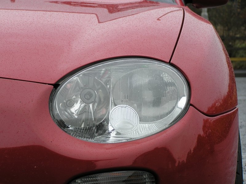

Kā Latvijā ar apskati UK lukturiem. Vai var iziet, ja kreisajam staram uzlīmē kko pa virsu?
Tā kā bildē.
13. Feb 2017, 22:37#29587
nevar
