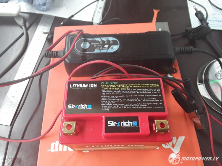

Baigi aktuālais jautājums 2 naktī - vai litija aķi var lādet ar parasto impulsnieku lādētāju????
Kā reizi tiko meklēju sev jaunu lādētāju, cik aprakstus izlasīju, nevienam pie lādējamo akb tipiem nebija minēti litija akb. Es gan dārgākus par 100 eiro neskatījos.

10 Mar 2017, 02:02:52 Archy96 rakstīja:
https://ntg.lv/ladetaji/universalie-ladetaji/
Tie litija aķi ir baismīgi atšķirīgos izpildījumos un konfogurācijās. T.i., ja aķī ir iebūvēta pietiekami kruta elektroniska aizsardzība, izturēs ņirgāšanos arī ar parasto lādētāju. Bet, ja nau ..., var arī jobņīt, bet to detalizēto infu par konkrēto aķi tā vienkārši neatradīsi. Gribi-negribi, ir jālieto lādēšanai kāds tam paredzētais gudrais lādētājs.
Es pats lietoju ko līdzīgu šitam, bet jaudīgāku un, salodējis nepieciešamās vadiņu pārejas, lādēju jebkuru jebkura veida aķi, kas man pagadās:
https://ntg.lv/ladetaji/skyrc-b6ac--v2-profesio...93t%C4%81js.html
[ Šo ziņu laboja alnis, 10 Mar 2017, 08:57:27 ]

JAWA
10. Mar 2017, 19:53#29717
Šāds aķis un šāds lādētājs.
Tad kā ir, var vai nevar???
