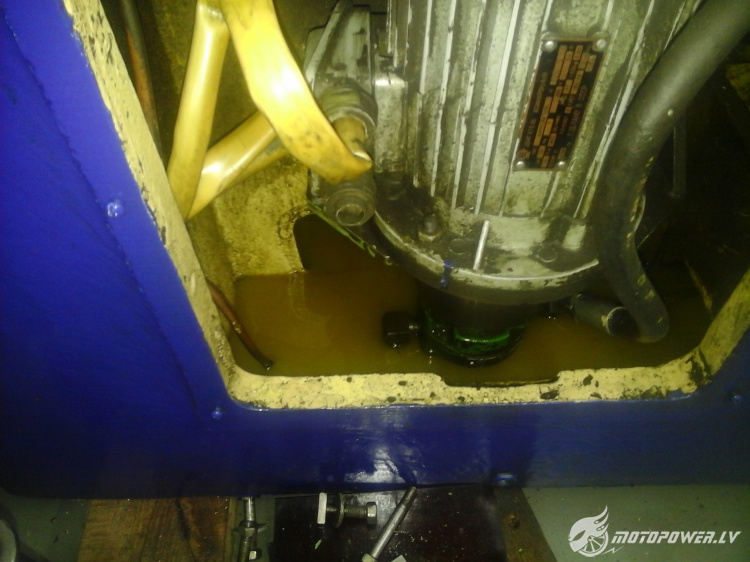

Tā, spečogi, vajadzētu viedokli un padomu. Tēma gan nav pa moto, bet tik un tā varētu būt saistoši daudziem.
Man sanāca neražiņa - vienam no saviem darbagaldiem lēju iekšā eļļu, un kaut kādā mistiskā kārta tai ir parādījies ūdens piemaisījums, es vismaz domāju, ka tas ir ūdens, jo eļļa no smuki caurspīdīgas kļuva gaiša, necaurspīdīga, kā saputojusies, tā parasti izskatās, ja ir klāt ūdens piemaisījums. Aparāts bija pirms kāda gada nopirkts, visu laiku stāvēja ārā zem nojumes, pieļauju, ka kaut kur jau bija ūdens satecējis, tagad palaidu sūkni, aizgāja cirkulācija - un viss sajaucās
Jautājums, ko darīt?
* Izlikties pa muļķi un turpināt tikai strādāt, jo rādās, ka piemaisījums nav liels.
* Sūknēt visu laukā un liet jaunu eļļu (80 litri)
* Ir kādas citas iespējas kaut kā ūdeni atdalīt???

04. May 2016, 01:50#3007
ja eļļa emulģējusies, nozīmē, ka ūdens tajā jau ir da-fi-ga. vismaz reizes 10 pāri normai. norma 200-300ppm, kas ir tikai 0,02-0,03%.
uztaisi šādu expresstestu. kaut vari arī netaisīt, jo tāpat jau iznākums skaidrs.
vienīgais lētais veids, kā dubūt ūdeni laukā, ir uzkarsēt eļļu līdz 90-95C, bet nepārkarsējot un nepieļaujot 'hot spot'. citiem vārdiem sakot, jābūt plūsmā vai jāmaisa.
taču es ieteiktu tomēr to visu mainīt nost, jo kopā ar ūdeni tās eļļas tīrības pakāpe visdrīzāk ir tūtā. pie reizes būsi izskalojis to sistēmu, ja reiz iekārta stāvējusi.
04. May 2016, 01:56#3008
04 May 2016, 01:50:03 Niere rakstīja:
Jā, sūdīgs variants. Vismaz viens pozitīvs moments - labi ka tā eļļa nemaksā 15E litra, tad gan būtu pii, man vēl kādi 100L stāv mucā.
Tikai ir vēl viena problēma - ka viņu visu dabūt laukā tagad, jo noteikti vēl paliks kaut kur iekšā šī te pati sajauktā, liešu klāt jaunu un atkal būs tie paši sūdi, jo šim aparatam nav ta kā motociklam, kur pa apakšu atskrūvēji korķi un visu izlēji, tur visu pilnībā izliet nemaz nav iespējams
Fcuk.
04. May 2016, 02:06#3009
tā gan.
nolēj cik vari, izkarsē, ielej atpakaļ, pacirkulē un tad maini uz jaunu.
04. May 2016, 02:18#3010
04 May 2016, 02:06:57 Niere rakstīja:
tā gan.
Uztaisīju nupat to testu - pa vienkāršo, uzlēju eļļu uz folijas, foliju uz gāzes degļa, burbuļi nāk, viss kārtībā
Tad ko darīt, liet eļļu dzelzs spainī, spaini uz gāzes plīts, karsēt, liet atpakaļ, laist lai cirkulē, un tad beigās atkal liet laukā???
04. May 2016, 03:05#3011
apmēram tā. tikai ne spainī, bet drīzāk jau lietotā eļļas mucā. un neaizmirsti maisīt.
maksimāli ievēro tīrību, jo kaitīgākās daļiņas ne tuvu nav ar aci saskatāmas.
vēl varu iedot čali, kuram ir iekārta ar kuras palīdzību var noteikt ISO/NAS tīrības kodu un ūdens daudzumu eļļā pa tiešo kaut no sistēmas, neatejot no kases. maksās daudz mazāk kā eļļas maiņa, taču pastāv liela iespēja, ka tīrība, kā jau iepriekš teicu, nebūs apmierinoša. tad būtu jāmaina vai jāfiltrē tā kā tā.
taču, pie reizes vari pārbaudīt arī citām iekārtām un arī nelietotai eļļai [dažādiem ražotājiem var radikāli atšķirties].
04. May 2016, 03:40#3012
04 May 2016, 03:05:16 Niere rakstīja:
Ja runāt par eļļas tīrību šajos oldskūla darbagaldos, tad par šo tēmu jau nu pilnīgi noteikti nevajadzētu matus plēst un padziļināti iespringt, jo cik es esmu ar šo tehniku strādājis, pircis, restaurējis, remontējis , tad tur ir tādi nereālie kultūras slāņi redzēti eļļošanas sistēmās un rezervuāros, ka brīnies, kā šī tehnika vispār vēl strādā........bet viņa ņem un strādā, un strādā labāk kā jauns ifons pirkts veikalā ar garantiju.
Vienīgais, ko es ļoti cenšos uzpasēt, lai eļļā nenokļūst abrazīvās daļiņas no dažādiem slīpēšanas instrumentiem un ripām, jo tas tik tiešām ir tehnikai nāvējoši, bet pārējie "kurkuļi" kas tur peld apkārt - fofig, jo tie tik un tā ar laiku noslāņojas apakšā un dzīvi nemaisa.
Tas ir kaut kas līdzvērtīgs T34 tankam , kuru izvelc pēc 50 gadiem no purva, ielej jaunu degvielu un piedarbini, visi brīnās, kā tas var būt, bet viņš darbojās
