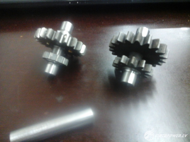

Uzbūvējām zobratu Gas Gas startera piedziņai - veikalā nav nopērkams

Skaisti!
12/20 vai 12/19?
Pasākuma cena?
12/19
Pasākuma cena 70 Eiro, bet pateikšu godīgi - par tādu cenu vairs netaisīšu nekad, jo beigās saskaitot izdevumu pozīcijas, kur tika maksāts gan virpotājam, gan termistam, gan zobu frēzētājam , nācās vēl pašam 10 Eiro piemaksāt :krievu bizness:
Reāli šādas mantas ir jēga izgatavot tikai tad, ja nopirkt oriģinālu nav iespējams vispār, manis nosaukto cenu reizinot ar 1.5 kā minimums, jo it ka zobrats smieklīgs, bet darba stundas pie viņa daudz.

Kas notika ar veco zobratu, ja drīkst jautāt?

Tas pats, kas pamatā ar visiem zobratiem, ko man ved - izjucis dabiska nolietojuma vai rūpnīcas kvalitātes nepietiekamības iespaidā.
