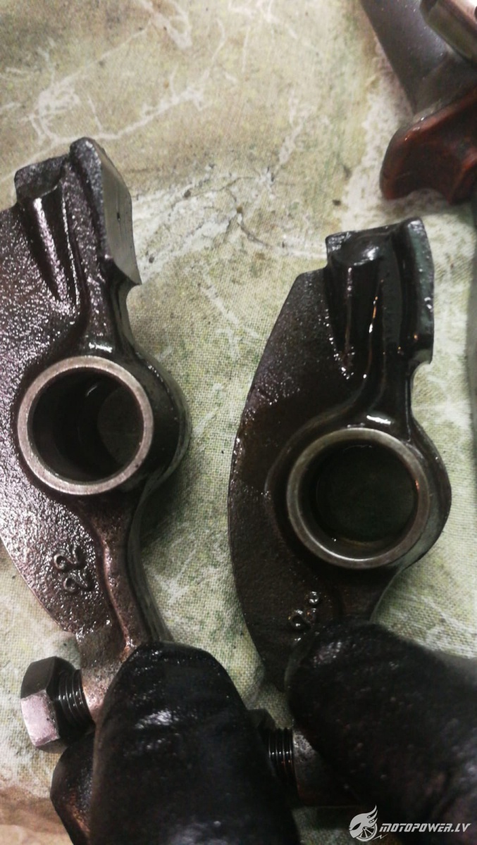

Un pēctam brīnās ka notiek tā:
Rascal Motorcycles
15. Nov 2018, 12:29#32392
Gadījumi ir dažādi.

Te eļļas spiediens nebija pie vainas! Rokeri.
