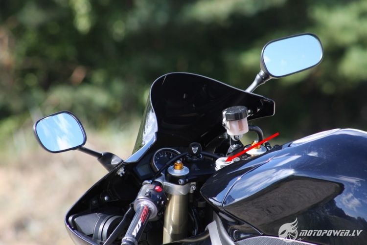

laurichh
uzraksti pāris vārdos kā to dakšu pievilkt
atskrūvēju kontruzgriezni augšējo (tiltiņa virspusē)un tad pievelku to uzgriezni,kas zem tiltiņa?
cik stipri jāpievelk?

19 Sep 2008, 12:15:24 semigall rakstīja:
laurichh
Jāpievelk tā, lai vairāk nav kur pievilkt, tik uzmavies ar to, ka nepārvelc, nav gan gadījies , bet iespējams irkad pievelc mēģini pagrozīt dakšu un atkal paraustīt, un tad velreiz pārvilkt, ja ar pirmo reizi gadienā nesanāk , bet parasti gan sanāk.zem tiltiņa jābūt diviem uzgriežņiem , un kontrašaibai, jāvelk apakšējais

semigall
19. Sep 2008, 12:21#429
Ziņojumi: 510
Braucu ar: Husky
1.šito vaļā atlaižu
2.velku apakšējo
3. pievelku augšējo ciet

19. Sep 2008, 12:23#431
Ziņojumi: 1581
19 Sep 2008, 12:21:45 semigall rakstīja:
1.šito vaļā atlaižu
2.velku apakšējo
tiltiņš jānoņem nost un zem tā vel

19. Sep 2008, 12:26#432
Ziņojumi: 523
Braucu ar: MO
Tikai nepārvelc,pievelc tik tālu lai normāli dakša griežas.

laurichh
19. Sep 2008, 12:45#434
Ziņojumi: 1581
19 Sep 2008, 12:34:47 semigall rakstīja:
paldies par padomiem
ar izjūtām vilkšu
var droši pievilkt ar vienu roku līdz galam(stipri),jo diezvai Tev būs insruments ar pusmetru garu plecu. velkot klāt roku turi tuvāk uzgrieznim un neko nepārvilksi ja stūre pēctam smagi griežas, tad bik pa milimetru atlaid, bet parasti nevaig
