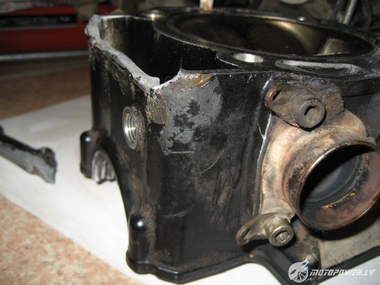

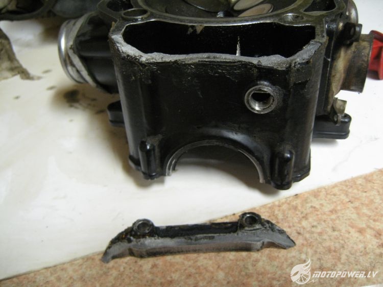

Zo šodien meklējot eļļas noplūdi motoram tika nojaukta galva un konstatēts diezgan nepatīkams skats
Izlūzušais gabals jau bija piekleksēts ar kautkādu brūnu ķenci.
Tagad nevaru saprast ko labāk meklēt-kautkādu superduper līmi vai meistaru kurš itamo bēdu varētu ar garantiju sametināt

feci skrien uz veikalu pateiksu kur metinat
21. Feb 2010, 22:07#4863
Tur labāk metināt, jo līmēt nav nopietni, turklāt, domāju, pēc tam tā galva būtu jāpārslīpē, jo nevar zināt, vai karsējot un metinot kas nesašķiebjas

Par galvu - metināt + slīpēt + protams jaunas blīves utt. Vēl jau protams vari paskatīties Ebay ( atkal nekādas garantijas)... jauna LV man lieaks bija kautkas ~400Ls. Vot vienīgi interesanti kā to malu galvai varēja nolauzt ?!
Ja trūks tmotra ķēde tad tas toi neietekmē - vairāk izskatās, ka kāds ir nometis zemē galvu, vai arī ņēmis nost, kautko aizmirsis atskrūvēt un tad sācis skrūvēt ar skrūvgriezi+āmuri+mēseli...

21 Feb 2010, 21:29:58 feciic rakstīja:
Zo šodien meklējot eļļas noplūdi motoram tika nojaukta galva un konstatēts diezgan nepatīkams skats [IMG][/IMG][IMG][/IMG]
Pielīmēt atpakaļ uz epoksidku un no sāna pielīmēt un pieskrūvēt ielāpījumu pēc montāžas.
[ Šo ziņu laboja grosha, 22 Feb 2010, 21:12:51 ]

Labāk jau aizved pie metinātāja, sūdu tas tev izmaksās, toties turēs normāli.

paņem un nosēdini pauri pa to gabala tiesu
bet ja nopietni, tad viennozīmīgi metināt, nekādi epo sveķi nelīdzēs. Jācer, ka tas nav kkāds mega gudrais magnēzija sakausējums!

22 Feb 2010, 16:28:06 zet rakstīja:
Nu ebajaa taada lietota galva kautkaadus 200 EUR maksaa. Mosh labaak pirkt normaalu

Nu šitajai jau arī nekāda vaina, vot jāaizbrauc līdz kādam meistaram un jānoskaidro prognozējamās izmaksas ar visām metināšanām un slīpēšanām. Moš točna vienkāršāk nopirkt normālu galvu, ja vel kādu high flow varētu atrast :slapjie_sapņi:

Uz saviem 50ls ,es domāju, remontiņš pavilks
