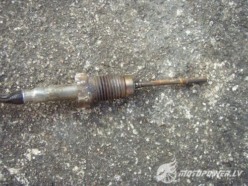

Nav gluži par moto tēmu bet moš kāds zin kas tas par datčiku dīzeļforda izpūtējā? Temperatūras, spiediena vai vel sazin kā?

izskatās pēc termopāra, kurš mēra temperatūru
