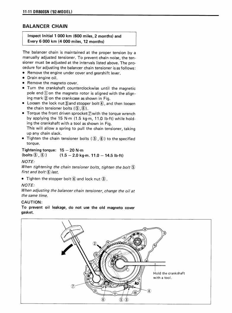

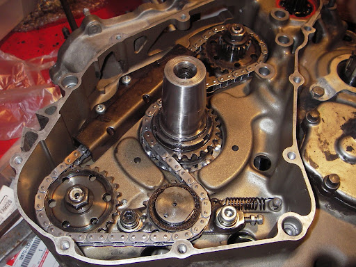

Balansiru ķēdi spriegoji? http://lh5.ggpht.com/_36ygVvq6NbE/SJMlltY_5SI/A...riE/IMGP4343.JPG ////i//// http://www.dr800.ru/forum/uploads/monthly_07_20...5-1278442972.jpg

neuzrakstīju visu līdz galam...vēl ne zet,baigais sliņķis esmu, eļļu tomēr nemainīju, jo nu vispirms būs japagrābstās gar balansiervārpstas ķēdi, gribētos ta kā arī uzmest aci sadalenes ķēdei, arī kaut kādu minimālu troksnīti taisa, tad jau redzēs kā būs, iespējams, ka tev ir pilnīga taisnība

Šaubos ka man taisniba , bet cerība nemirst!Pie sadales ķēdes netiksi.Tā pat tur nav ko līst.(Galvenais nepārskrūvē nevienu skrūvi!)

To nemaz nevajag.Vāka skrūves skrūve ar 1,5 kg.(viegli).Spriegotāju tikai nokontrē (atspere pievilks pati).Esi gatavs,ka vajadzēs jauno "ģeneratora" blīvi (poronits 0,5-1 mm biezs).

ā nu skaidrs, es vienkārši pēc manuāļa skatos, ka derētu iepirkt, savādāk kādreiz var sanākt pārcensties, a par to blīvi sapratu, jau izlasīju manuālī, ka nav ieteicams, ja negribi, lai eļļa gāžas
