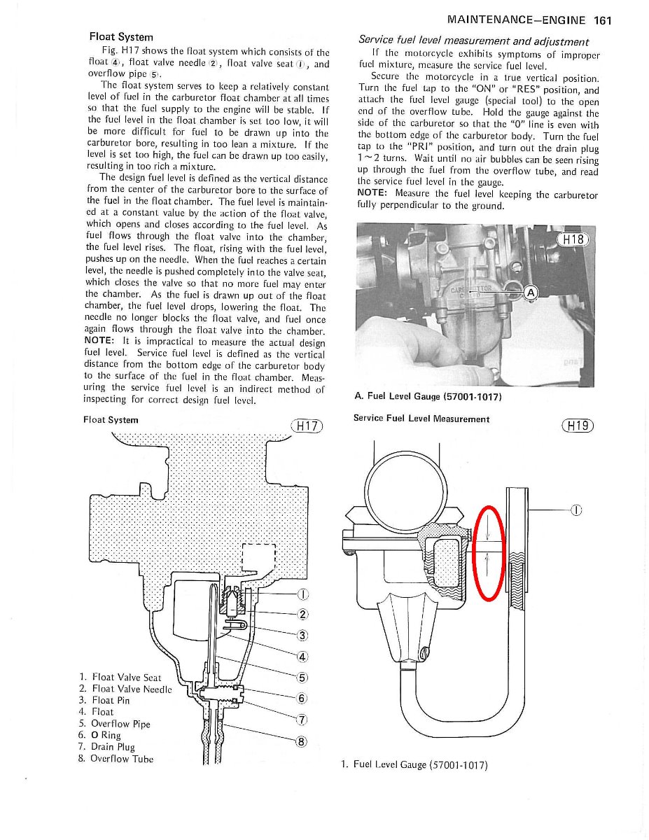

Ir vel kāds savienojuma posms starp karburatoru un cilinru? Tur arī ir blīvejums (O-rings?). Tur blīvi?
Otrs karburators vispirms arī ir jāparbauda uz regulejumiem.
https://www.kzrider.com/forum/attachment/118167
