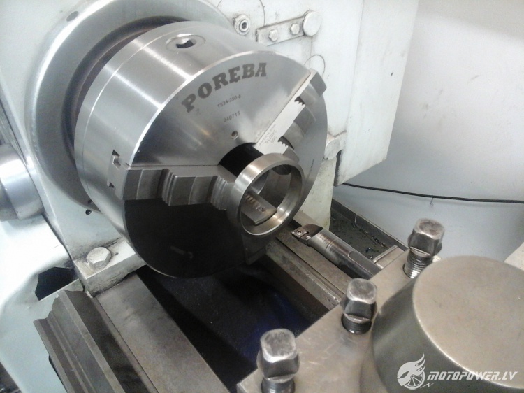

Jautājums, kurš mani uztrauc visvairāk - kura ir precīzāka???? Esmu strādājis vēl ar vecā ražojuma poļu Bison - perfekta patrona, vienmēr varēja iekļauties 0.02 - 0.03mm , kulaciņi cieti nocementēti, mešanas visā diapazonā minimālas, nekādu problēmu, tad nomainījās virpa un vajadzēja citu patronu.......zināju to, ka visi lētie varianti ir tikai naudas pakāšanai nevis ietaupīšanai, bet tomēr paņēmu poļu Poreba pa 650 eiro.
Mēsls. Neko nevar normāli izcentrēt, visu laiku jāčakarējas ar folijām, pat pārvirpošana neko nedod, pie katra diametra cita mešana.

Par to kulaciņu pārvirpošanu...labs variants ir izslīpēšana.
Ideāls variants ja slīpripiņa griežas...var izmantot pat gnomu kas nostiprināts griežņa turētājā..var arī izslīpēt ar ripu kas negriežas...
Kulaciņu galos protams jābūt iespiestam gredzenam.

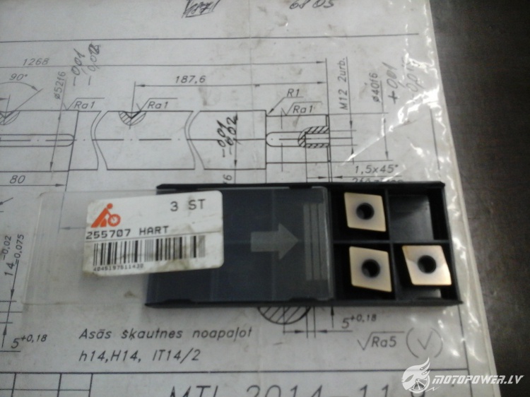

Ar attiecīgiem griežņiem un minimālu skaidu, var virpot arī cietos, bez problēmām, tas pasākums gan ir ilgāks, bet rezultāts ļoti labs.
13. Jan 2017, 21:30#117
kāda sastāva tu lieto kulaku virpošanai? es apstākļu spiests biju virpot ar padomju uzkausējamiem, sanāca jau labāk nekā bija...

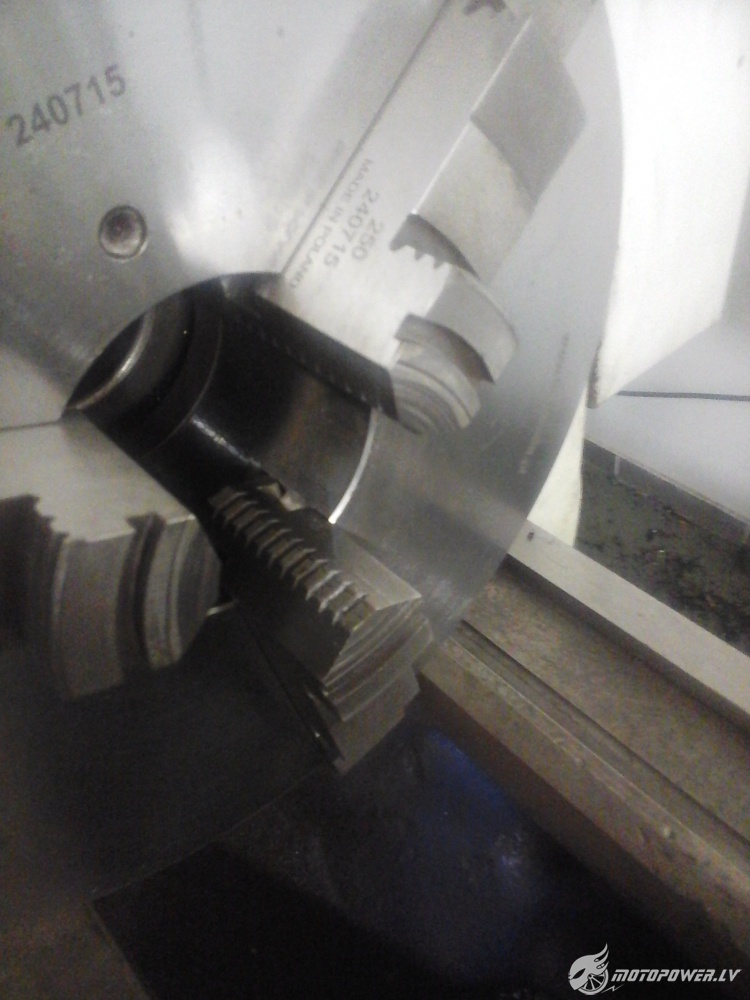

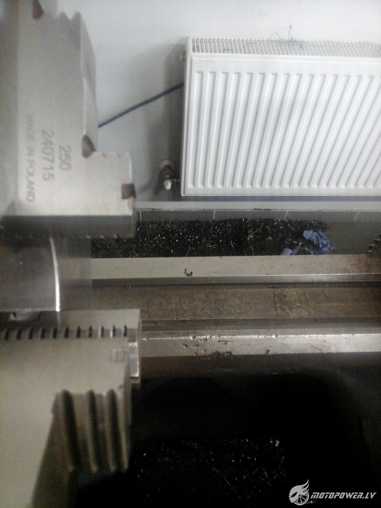

Ja tu dari šādi, tad es gribētu apgalvot, ka tu dari pilnīgi nepareizi.
žokļus nospriegojis "uz izspiešanu", bet izvirpo "saspiešanas" virsmas.
Tas gredzens jāiespiež iekšā patronā uz žokļu pašiem iekšējiem galiem, tur kur gliemeža diska rievas.
14. Jan 2017, 18:37#120
Tik stulbs es neesmu
Tu nesaprati ideju, paskaties uzmanīgāk - kulaciņos no priekšpuses ir papildus ievirpota grope, kurā ieliekam gredzenu, un saspiežam uz IESPĪLĒŠANU, attiecīgi arī izvirpojam uz iespīlēšanu iekšējās virsmas, bez šādas "modifikacijas" kulaciņus nemaz normāli izvirpot nav iespējams.
