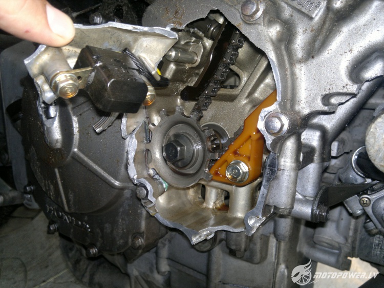

| Tātad jautājums - vai zemāk redzamo šaizi var novērst labojot, vai tikai mainot karteri? Ja var metināt, tad cik tas maksā un kas to dara. Protams, nejautāju par vāku, bet robu karterī.
Paldies | Offline

30 Sep 2011, 23:25:35 Ruuu rakstīja:
Paldies
Labam metinātājam vajadzētu prast šo te salipināt, bet baidos, ka vajadzēs visu līdz nullei izjaukt, lai sataisītu. Bet davai, nenodarbosimies ar zīlēšanu, reku uzzvani šim čalim - 29289125 Maxims, labākais metinātājs Rīgā. Izstāsti un parādi, gan jau kaut ko saštukos, jo jauns karteris maksās jebiomaķ

30 Sep 2011, 23:35:45 Archy96 rakstīja:
[IMG]Robs[/IMG]
Paldies
Nu motors sborā leišos nāk sākot ar 80Ls. Te uz vietas piedāvāja par 300Ls ar provodku.
Par metināšanu - vai meistari spēj arī vītņu ligzdas atjaunot, kur vāku skrūvēt? Kāds ir saskāries praksē? Un cik $$$. (Ir drusku par vēlu, lai zvanītu Maximam, toties forumā ie*irst vienmēr var ) | Offline

30 Sep 2011, 23:44:01 Ruuu rakstīja:
[IMG]Robs[/IMG]
Paldies
Nu es neredzu rpoblēmu tur aizmetināt visu, pēc tam ieurbt caurumus un uzgriezt jaunu vītni, bet par cenām man neko neprasi.
Un vēl viens ieteikums - ja metināsiet bez motora izjaukšanas, tad beigās, kad viss sadarīts - noņem paddonu apakšējo un rūpīgi iztīri visu, kas tur būs sabiris, jo parasti šādos gadījumos, kad tiek pārsisti motora vāki, alumīnija gabaliņi mēdz sabirt iekšā motorā, pēc tam peld pa karteri, riskējot tikt ierauti starp kādiem kārbas vai kloķenes zobratiem, vai eļļas iesūcējā.[ Šo ziņu laboja Archy96, 30 Sep 2011, 23:50:39 ]
