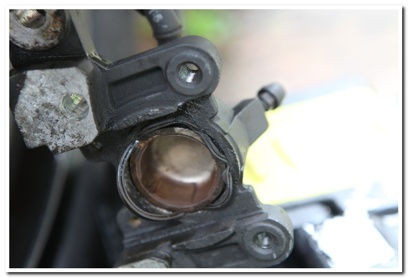

Andreass
08. Aug 2012, 16:50#1370
Kopš: 14. Apr 2010
Ziņojumi: 108
Braucu ar: Suzuki Bandit 600S '00
mēģinu nomainīt aizmugurējos bremžu klučus, konkrēti nodila tā, ka vakar sāka strīķēties
jautājums, cik nopietni ir tas, ka tās blīvītes tādas sūdīgas. Laikam jau tur viss ir jāmaina?
[ Šo ziņu laboja Andreass, 08 Aug 2012, 17:43:29 ]
08. Aug 2012, 18:13#1371
08 Aug 2012, 16:50:57 Andreass rakstīja:
izskatas ka tev tur viss slikti...kā tev vispar vel bremzes bija bremžu Šķidrums bačokā bija vispār?
Nu tam piļņikam (wiper seal) ir kirdik.. ja nenomainīsi-netīrumi saēdīs visu mehānismu bremžu cilindram kustoties šurpu turpu.
Lai nomainītu Tev viss tur jāpajauc,pie reizes nomaini arī tos otrus riņķīšus-manžetes,kas vel brīnumainā kārtā nelaiž DOT4 garām.
Tad kad viss notīrīts,DOT4 vai DOT 5.1 jānomaina un viss jāatgaiso beigās- enjoy

DOT3 DOT4 un DOT5.1 ir savietojami- aizvietojami (nejaukt ar DOT 5 ),tikai viens par otru labāki... vecam mocim var gadīties ka prasīts DOT 3 jo tai laikā labāka vienk nebija.
