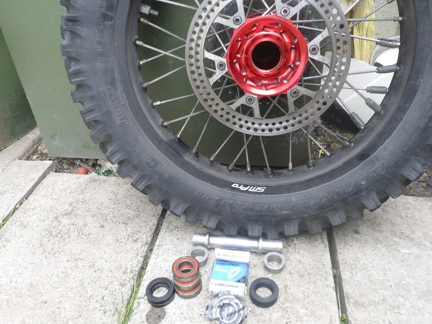

Kaplim sāka aizmugures gultņi iet uz beigām,un lufte ar katru dienu kļuva lielāka,tāpēc laicīgi gultņi tika nomainīti.

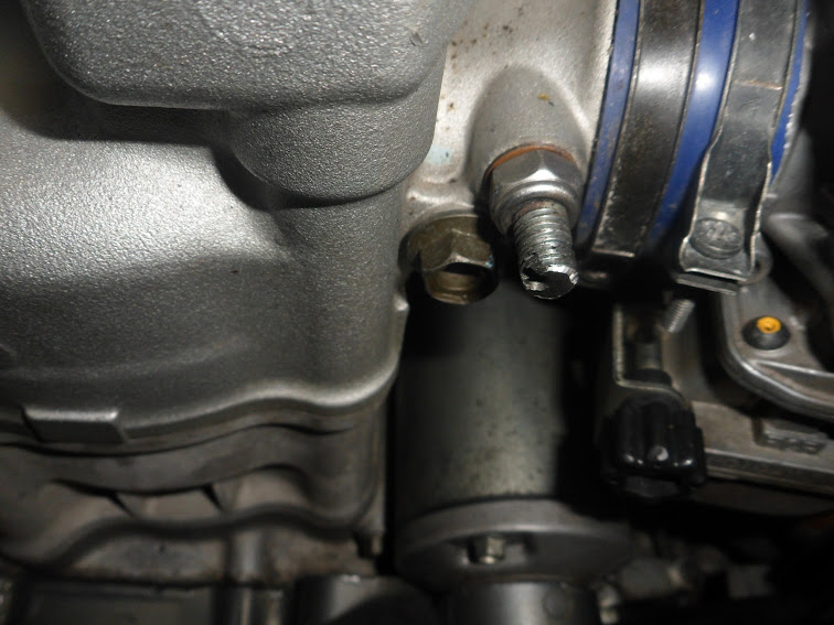

Brīžiem mocis negribēja iet,likās it kā benzīns beigtos,kaut bāka pilna.Uzgriežot krāniņu uz pašteci iet labi - beigās izrādījās ka problēma bija vakuuma trubiņā.Mazliet pārtaisot pa savam,viss ok.
Pirms bija izurbts caurums skrūvei vienā malā līdz ar ko šļauciņa aiztaisīja to caurumu ciet.
Tagad kaut kā tā,asi uz leju un pēc iespējas tuvāk motoram vajag dēļ lielās bākas

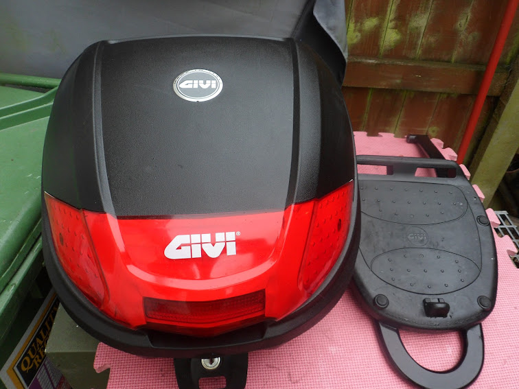

Pa cik ar moci tiks braukts pa asfaltu lielāko daļu,tas ir ikdienā uz darbu un mazliet paceļot,cik nu tas ir iespējams
Tad nolēmu ka bez Givi kofera nu nekādi neiztikt

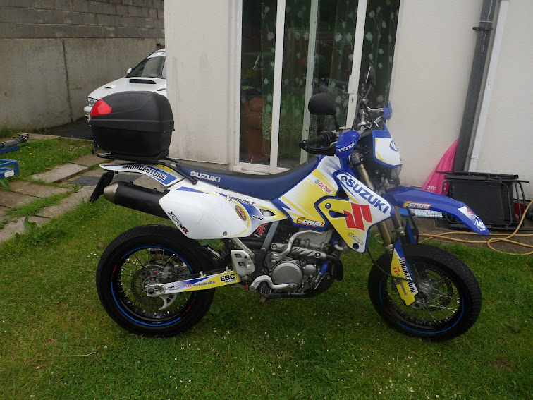

Šeit mani divi motocikli

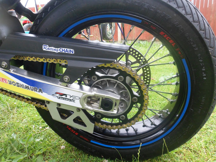

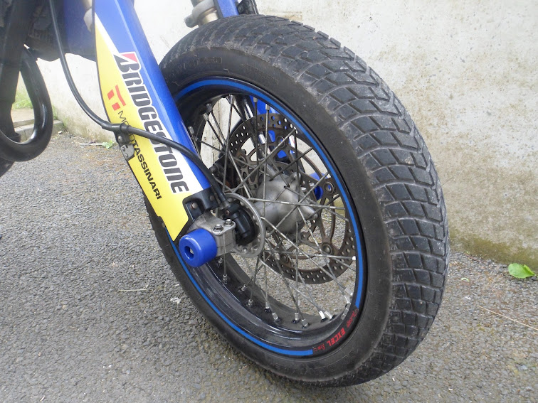

Neticami,bet supermoto rati izrādījās par vienu Kg smagāki kā pumpenes
Mans uzskats ka DRZ ir diezgan labs abos variantos un ir viens no vieglākajiem - ar kuru var braukt arī divatā

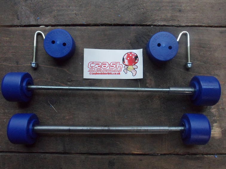

Tiku pie Crash Mushrooms komplektiņa,kā jau Supermoto pienakas

Vai nu es dumš sumo lietās vai arī viņam pr gumija otrādāk Tas ar nolūku ?
vlkpc
13. Jul 2016, 12:01#180
Kopš: 11. Mar 2016
Ziņojumi: 832
13 Jul 2016, 10:24:28 Jameson rakstīja:
Par konkrēto mizu nezinu, bet ir arī motoriepas tajā pašā virzienā, kā autosiem. Elementāri - apgrieztais vienvirziens strādā labāk, bremzējot taisni, parastais vienvirziens labāks pagriezienos. Štukoju griezt otrādi savu Mitas E07, vai pāriet uz bezvirziena zīmējumu.
