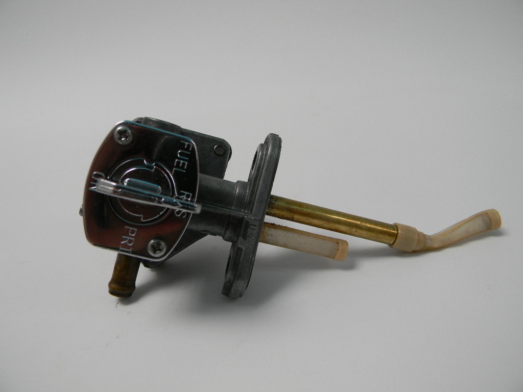

Iznemu no bakas "kraninu", un konstateju, ka abiem sietiniem ir pipec.
Vinus var atseviski kaut kur nopirkt?
