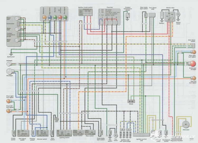

| nedomaju ka barojas no, vnk ir kopiiga kjeede, kurai ir probleema, taure un pavaroti straadaa labi kad tas gluks ir?

| Nevaru es to shēmu atrast.

03 Mar 2014, 16:39:52 Negantelis rakstīja:
Atradu. Vienigais kas kopigs kompim ar paneli un gaismam ir tahometra signals.
Aizdedze ir kopa ar starteri viena kede.
Bet apgaismojums iet caur drosinataju 2, parejie instrumenti caur 3...
Sak izskatities ka kaut kas bliez uz masu, vajadzetu pamerit cik stravas nulle ir un kada ir pretestiba starp motora skruvi un masas klemmi. Kkas lidzigs bija vienam auditim, tur noriveta un pakususi izolacija ka rezultata maza strava paradijas nulles vada, pretestiba starp motoru un aki un motors darbojas ar parsitieniem!

| andrejins | | 03. Mar 2014, 21:26 | #21525 |
 Kopš: 21. Sep 2012
Ziņojumi: 1529
Braucu ar: BMW F650 Strada
03 Mar 2014, 20:01:22 Negantelis rakstīja:
Mēģināšu rīt čakarēties.
Ja vajag shēmu-varu aizsūtīt
Tā ir cb500 bet pēc uzbūves un loğikas ir jāder...

03 Mar 2014, 18:33:20 andrejins rakstīja:
pirmkārt aizdedze un starteris ir dažādas lietas, startera solenoīdu darbina neliela strāva, tālāk iet strteris, ja motoram nebūtu masas starteris to dabeigtu līdz galam. meklēt līdzību ir muļķīgi, varu minēt daudz iz dzīves gadījumu, kuri ir līdzīgi, bet nesaderīgi šai situācijā. masa motoram būs, nebūs uz mezgliem, ja pieņemam ka būs īsais tad attiecīgi būs dūmi, tādu slodzi tik vnk neizturētu kaza bez parādībām, un tas būu jau bijis pamanīts, ja zinam ka Aldis nemanīja dūmus un smaku un labu laiku vēl tad pieņemam sliktu masu, kur ir mazāk plastmasas savienojuma tuvumā lai paspēt sadūmot vai sasmirdēt. es balsoju par sliktu kontaktu. bet testera rādījumus skaidrībai vajadzētu, vismaz kādus, būs virziens vainošanai

04 Mar 2014, 02:50:49 mexa rakstīja:
Nu tā re kur shēma, vienīgā kas bija par cb500 sēriju
Ir pāris vienojoši elementi aizdedzei/starterim (viena ķēde) un apgaismojumam-instrumentiem (drošinātājs 3)
Ja masa būs sūdīga starterim vai motoram, tad, protams, ka starteris griezīs švaki un masas klemmes mēģinās aizdegties.
Bet ir otrs sazemējuma punkts - rāmis. Tā masa vieno visas sistēmas, jo iet arī uz kompi. Tur diemžēl ir ļoti daudz kontaktu kurus pētīt un tīrīt.
