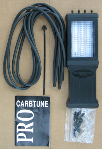

25. Jun 2013, 11:11#229
Kopš: 14. Feb 2013
No: Cesvaine
Ziņojumi: 689
Tā kā iegadats jauns sinhronizators, tad šitadu varu iedot uz nomu. PM
[ Šo ziņu laboja faliks, 07 Jul 2013, 20:25:42 ]

25 Jun 2013, 11:11:52 faliks rakstīja:
vel kadam vajag?
faliks
21. Aug 2013, 17:45#233
Kopš: 14. Feb 2013
No: Cesvaine
Ziņojumi: 689
Tads jautajums- Ja es paņemšu no cilveka sinhronizatoru par kuru viņš prasa 10ls diennakti, vai tas ir dargi vai normali? Es tk tč varu visiem čomiem saregulet karbiņus, vai ne? Ludzu komentus
21. Aug 2013, 20:57#234
kādā ziņā? tev taču ir? vai domā cik ņemt par pakalojumu nu hz, jauni maksā prāvi, ja ne pērk maņuku atcevišķi, tad jaunam cena 40 lati ar piegādi, savējiem var 10, svešiem 15, var garantijas naudu , mazums kāds pidrila sadomā riepas autosam visas 4 uzreiz samērīt

faliks
02. Sep 2013, 07:46#236
Kopš: 14. Feb 2013
No: Cesvaine
Ziņojumi: 689
21 Aug 2013, 20:57:56 mexa rakstīja:
Protams ir, pat divas. Parasti viens lietotajs "MOOO" jau zaeb... mani, tipa 10ls un 50ls kiaļa nauda tas ir arprats kkads, piedavaja man 2ls par ko tika nosutits nax...j. Lai redz ka 10ls tas ir normali.
