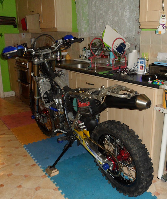

Arī mans kaplis pārvācies uz siltākām telpām
