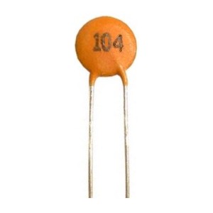

| Vajadzīgs kāds, kurš orientējas elektronikā un draudzējas ar lodāmuru!!!
Problēma- TransLogic DigitalDash sāka gļukot. Atjaucu vaļā, a tur iekšā mētājas nolūzis kaut kas līdzīgs šim:
Kurš var palīdzēt šajā jautājumā??  [ Šo ziņu laboja deMarco, 20 Apr 2014, 12:30:39 ]

| Dragster | | 20. Apr 2014, 12:52 | #22203 |
|  Kopš: 24. Apr 2010
Ziņojumi: 108
20 Apr 2014, 12:28:52 deMarco rakstīja:
Latgalītē vajadzētu būt uz vietas, vari arī Argusā meklēt | Offline

| deMarco | | 22. Apr 2014, 09:44 | #22219 |
|  Kopš: 31. Aug 2009
Ziņojumi: 1606
20 Apr 2014, 12:52:08 Dragster rakstīja:
Es elektronikā esmu pilnīgākais un arī abas rokas kreisās, tāpēc meklēju kādu, kurš to lietu varētu savest kārtībā!!
