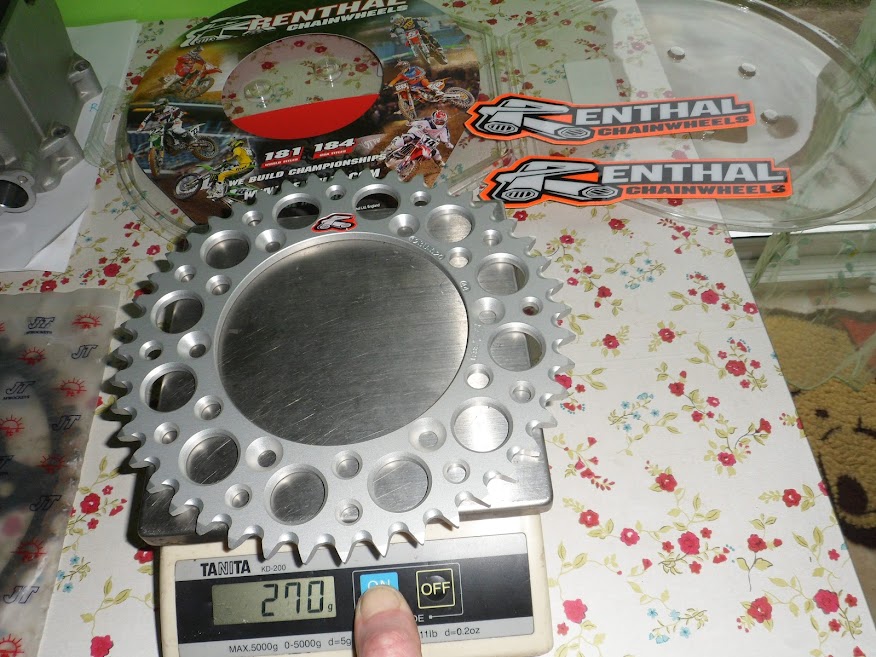

Pa cik LV neviens neko netirgo manam ekskluzīvam kaplim ,tad nācās sūtīt atkal citur...
Kas kastēs bija-salikšu bildes mazliet vēlāk
Uzliekot citu zobratu nometam 390 gramus...

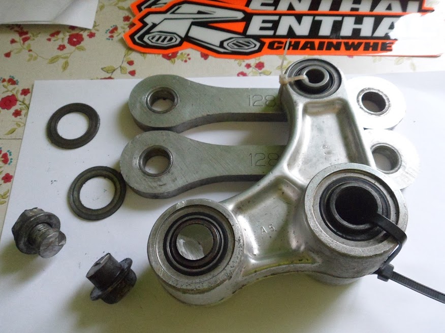

Pa cik pagājušo sezonu pilnībā neizdevās noņemt aizmugures linku - tas ir,nevarēja dabūt āra skrūvi,kur stiprinājās pie rāma.Atkal nomocījos,bet nekā pa cik visi varianti bija izmēģināti - palika pēdējais nogriezt...
Viss būtu štrunts,ja nebūtu problēmas ar jaunām rezerves daļām
Sanāk tagad,ka rezerves daļas tik dabūšu nākam mēnesi
Varbūt kāds var ieteikt,kur ir ātrāks viss tas proces ar piegādi?

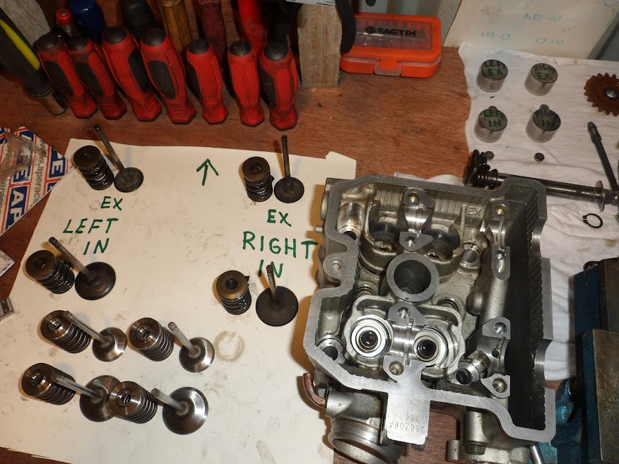

Motors jau uz galda!
Pārbaudot vārstus cik labi noslēdz - ielejot petroleju,tecēja visi vārsti.Jaucam visu ārā un taisām lai jaunie vārsti netecētu...

15. Apr 2017, 03:37#272

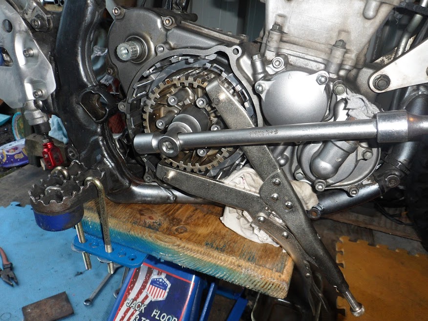

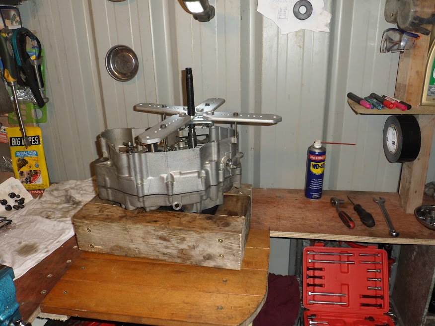

Kamēr galva tiek sagatavota,pa to laiku sākam ķidāt ārā pilnībā motoru.
kaspers22
15. Apr 2017, 03:47#273
Kopš: 10. Apr 2016
Ziņojumi: 340
Viss pārbaudīts,nomazgāts un sagatavots krāmēšanai atpakaļ.
