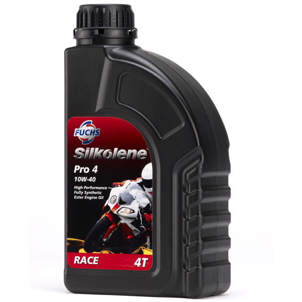

Kuru ieteiktu priekš GSXR 1000 k7;
vai
04. Mar 2015, 11:21#2654
Termostats,
no šīm divām konkrētām augšējo.
