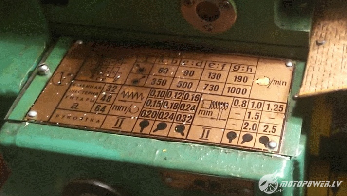

Šjā sakarā jautājums- vai uz šķoļarām (TB7) var iegriezt vītni TR 16x4???????
ir projektiņš, ir virpa, nav zināšanas
andrejins

lielākais solis, kuru redzu tabuliņā ir 2.5
Solis 4 ir pilnīgs nestandarts un nāksies vien rēķināt iespējamo ātrumu attiecību pie konkrētā motora un padeves iespējām. Lai gan te daudz iespēju nav - divas regulācijas katrai trīs pozīcijas, tā kā vari iegūt 9 attiecības...
Purkšķinu ar vienpodnieku...

Jāizgatavo zobrati ko likt uz ģitāras....tad varēs griest arī vītni 4mm...ja tur ir tikai vieta zobratiem...ielic bildi ar ģiitāru!
Ar motociklu nenoveco....

Izskatās ka var iekombinēt vajadzīgos zobratus

Vakar papētīju savu virpu (ģitāru)- laikam nāksies meklēt zobratus Latgalīte
