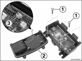

Sveiki motorrad dīdītāji, ir radies jautājums.Gribētu uzinat atbildi, ko varētu nozīmēt panelī testā apzīmējums pirksta baterija un uzraksts DWA. No sākuma rādīja pustukšu, tagad rāda tukšu batereju, bet viss funkcionē.Doma bija ,ka ta varētu būt akb batereja vai pults batereja, bet nomainot nekas nemainās.

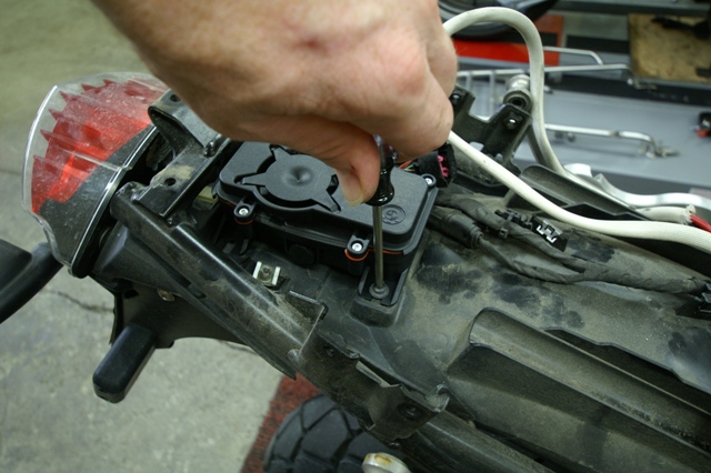

varu paluureet rokasgraamataa. DWA = Diebstalwarnanlage - Signalizaacija. Ieksh pasha DWA bloka, kas tev ir zem bennkka.
DWA iekaartaa ir ir iebuuveets akku.
Ja paraadaas dzeltens trijstuuris un "DWA!" peec ikreizeejaa pirmsstarta sisteemu paarbaudes, kaa arii,ja displejaa paraadaas "DWALO!" tad tas noziimee, ka iebuuveetais akku ir zaudeejis noziimiigu kapacitaates resursu. Iespeejamais iemesls, ka pasha motorrada akku ir bijis atvienots uz ilgaaku laiku.
Te pashrociiga akku nomainnas sheema:
DWA darbiibas funkcioneeshanas laiks ir neprognozeejams.
Baizel - no tevis pienaakas
[ Šo ziņu laboja VATERLAND, 15 Dec 2013, 22:20:22 ]

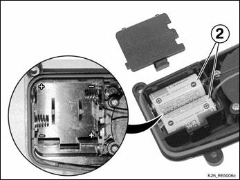

16 Dec 2013, 08:19:46 baizels rakstīja:
Nu Tad vel jautājums, kur tad šos akb var iegādāt?
Viss ko tev vajag ir - 2gab. CR123A Lithium batteries ->
