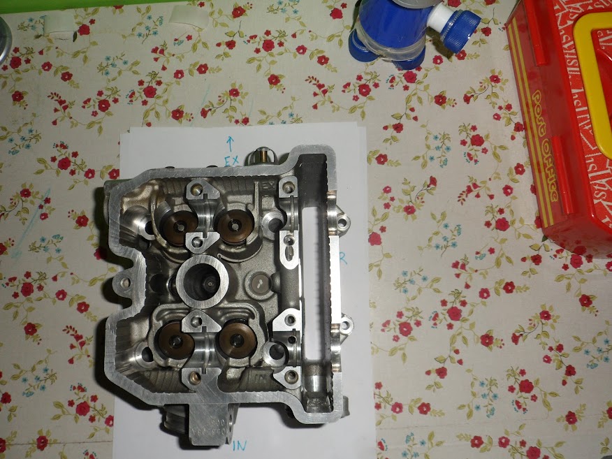

Galva saslīpēta un izpucēta...

Tālāk tiek lietderīgi izmantots laiks - cits ada pie TV,cits slīpē vārstus
kaspers22
16. Apr 2017, 03:47#285
Kopš: 10. Apr 2016
Ziņojumi: 340
Pārbaudot vārstus tiek izmantotas vecās atsperes,jo labāk spaidīt vairākas reizes ir vecās nekā jaunās.
Beidzot tiekam pie laba rezultāta
kaspers22
16. Apr 2017, 03:57#286
Kopš: 10. Apr 2016
Ziņojumi: 340
Liekam jaunus saļņikus,atsperes un vārstus.
Jaunie vārsti salikti.

Pielepèjot vàrstus pàràk aizrauties nevajag....vàrstà var iedzìt pàràk dziļu rievu.
Ja sportam tad ligzdu izfrèzè ar 3 frèzèm kuràm daźàdi leļķi.Slēdzējdaļa 0.7 platumà.Kad vársts pieklapès bùs 1 mm.Slèdzèjdaĺai uz vàrsta vajag bùt tuvàk uz vàrsta centru nevis uz àrejo diametru.Tà man stàstìja vecais Traubergs kurš visu mùźu vìlè 4T motorus.....kuri arì grieźas!
Ar motociklu nenoveco....
16. Apr 2017, 18:17#288
Pareizi, lielaks saskares laukums nedod labaku efektu, manuaalii ir lenkji doti, kuri buutu jaaievero. Pa labam labi brauktam motoram no sakuma iefreze seezhu, un tad sliipee.

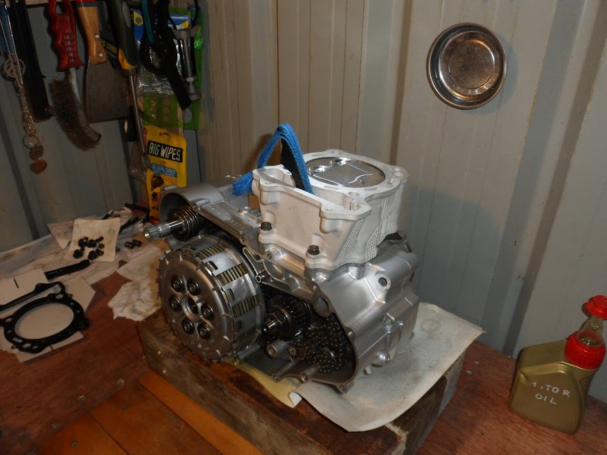

Sāku vākt lēnām beidzot visu kopā
kaspers22
17. Apr 2017, 23:24#294
Kopš: 10. Apr 2016
Ziņojumi: 340
Jaunās atsperes sajūgam mazliet būs niknākas
Arī ķēde mazliet bija pastaipījusies...
kaspers22
17. Apr 2017, 23:29#295
Kopš: 10. Apr 2016
Ziņojumi: 340
Liekam visu pilnībā jaunu atpakaļ - OEM

17. Apr 2017, 23:40#297
Viens variants ir saldēt gultņus, otrs variants ir ar rotenbergera gāzes baloniņu karteri uzsildīt, efekts tas pats, izpildījums atšķirīgs
kaspers22
17. Apr 2017, 23:45#298
Kopš: 10. Apr 2016
Ziņojumi: 340
Nākošie smalkie darbi
http://lh3.googleusercontent.com/7WrDJYF6Bklna9...g10=w876-h657-no
Jē - vieni smalkie darbi paveikti
[ Šo ziņu laboja kaspers22, 17 Apr 2017, 23:47:25 ]
17. Apr 2017, 23:47#299
Beidzot es pirmo reizi dzīvē redzu kā izskatās speciālais instruments pirksta sprostgredzena montāžai, man parasti šī operācija padodas ar lielām mokām riskējot aizlidināt sprostu pa visu darbnīcu vai saskrāpējot virzulim sānus
kaspers22
17. Apr 2017, 23:55#300
Kopš: 10. Apr 2016
Ziņojumi: 340
17 Apr 2017, 23:40:43 Archy96 rakstīja:
Es gan sasaldēju,gan sildu un tāds efekts ir labāks
