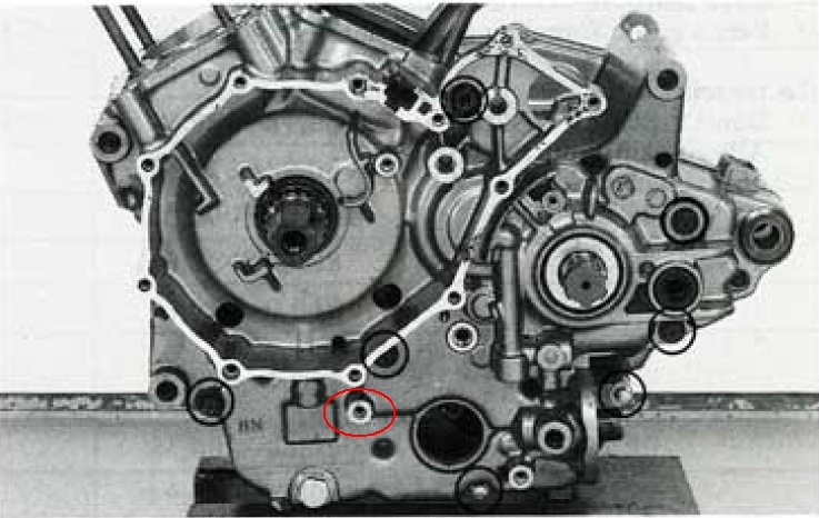

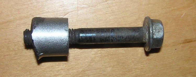

Vercha
29. Dec 2016, 17:20#29477
Kopš: 23. Oct 2012
Ziņojumi: 15
Braucu ar: Honda XRV650
Sveiki!
Kartera alumīnija korpusā nolūzis izvirzījums ar vītni ūdens sūkņa stiprinājuma skrūvei. Apmēram divas vītnes ir palikušas klāt pie korpusa.
Priekštatam pāris bildes: viena no i-neta (vainīgā vieta apvilkta ar sarkanu); otra – ar nolūzušo daļu.
Ūdens sūknis vispār stiprinās uz divām skrūvēm.
Spriežot pēc tā, ka lūzuma vieta jau ir apsūbējusi un noberzusies, secinu, ka kādu laiku biju braucis ar šo defektu un nekas neliecina, ka būtu problēmas ar sūkņa darbību vai dzesēšanas šķidruma vai eļļas noplūdi. Bet jebkurā gadījumā – vajag salabot.
Interesē šejienes pacientu pieredze – vai ir kāds risinājums bez motora celšanas ārā un izjaukšanas!?
Vai ir pozitīva pieredze par alumīnija līmēšanu?
Varbūt kāds strādā ar šiem materiāliem:
Mocis ir Honda Āfrika RD03.
[ Šo ziņu laboja Vercha, 29 Dec 2016, 17:21:44 ]
29. Dec 2016, 17:55#29478
tig vai Alumīnija silikons, to silikonu provēsu drīzumā pats lodēt, būs atsauksme
