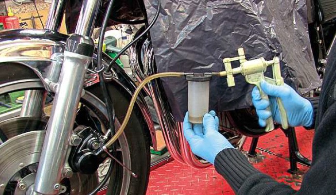

1. variants: ņemam vakuuma sūkni un izsūknējam visu caur apakšu
2. variants, labākais: ņemam 200ml šļirci un pretējā virzienā iepūšam bremzeni
Te viss smalki aprakstīts
06. Jun 2016, 00:57#2989
06 Jun 2016, 00:50:56 Bagars rakstīja:
Pilnīgu huiņu stumjat
Tāda uzparikte kā bildē, man kādreiz bija, darbojas perfekti, minūtes laikā jebkuras pat bezcerīgākās bremzes atgaisotas.
06. Jun 2016, 01:10#2990
06 Jun 2016, 01:02:28 Bagars rakstīja:
06 Jun 2016, 00:57:39 Archy96 rakstīja:
[IMG]
Ir gadījumi, ka ar sūkšanu arī neatgaisojas pilnīgi. Tāpēc deklamēju, ka ar šļirci ir labāk, 100%. Tikai šmurgāsanās lielāka.
Pirmo gan var šlipsē darīt
P.s. šļirci gan labāk ar plastmasas virzuli, jo gumija ātri sabriest un atņirdzas
Parasti bija tā, ka ar sūcamo izsūc cauri lielumu, pēc tam atvieno uzparikti, un ar parasto metodi dažas reizes atgaiso un gotovs Sanāca vienmēr.
