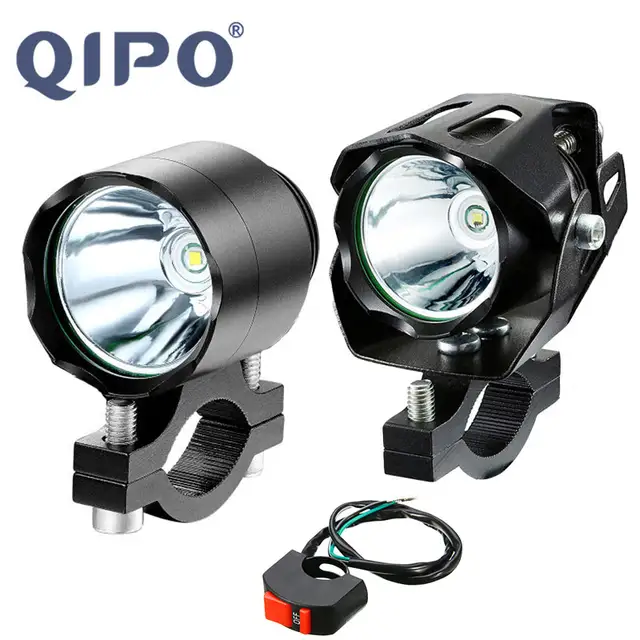

Hello!
Vèlos uzlikt mocim papildus led miglas saucamos lukturus.
Ir jèga iegàdàties kautkadus zìmola uber dàrgos?? Vairak domàts dienas gaismai, lai labàk pamanàms uz ceļa.
Vai pietiek ar ko no aliexpress.
Kàdi ieteikumi, pieredze tos lietojot?
Ja zinu, ka uz TA no aliex.pirktos jànem nost.
Kautko šàdu -
Pret Vèju.
09. Dec 2019, 22:04#308
Cik ir turēti rokās tie brīnumi, tad tās ir šausmas. kāpēc gribi likt papildniekus kā dienas gaitas lukturus? Tam tak ir nopērkami tādam mērķim paredzēti lukturi kurus var legāli pievienot. Otra lieta, ka papildnieki ir divu veidu kā tālie un kā miglas, tātad arī to slēgums ir dažāds. Ja ar miglām vēl varēsi braukt neapžilbinot citus, jo ir stars, tad tālos tā izmantot nebūtu pareizi jo žilbināsi citus. Esmu pat redzējis vienreiz ķīniešus kuriem papildniekos bez dzeltenās gaismas ir sarkana diode, kaut kādam mistiskam efektam. Uz priekšu sarkana gaisma ir augstākā stulbuma pakāpe
Mans viedoklis ir tāds, ka nu baigi ir jāienīst sava tehnika lai liktu visādus mēslus virsū. Foršāk tak ir ja ir labas lietas. Un ko būvējot tas vispār ir sviestaini, jo tieši nianses un sīkumi padara to visu skatāmu.( šis gan ne konkrēti par šo gadījumu, bet pārdomas par tēmu)

09 Dec 2019, 22:04:06 Naits rakstīja:
Cik ir turēti rokās tie brīnumi, tad tās ir šausmas. kāpēc gribi likt papildniekus kā dienas gaitas lukturus? Tam tak ir nopērkami tādam mērķim paredzēti lukturi kurus var legāli pievienot. Otra lieta, ka papildnieki ir divu veidu kā tālie un kā miglas, tātad arī to slēgums ir dažāds. Ja ar miglām vēl varēsi braukt neapžilbinot citus, jo ir stars, tad tālos tā izmantot nebūtu pareizi jo žilbināsi citus.( šis gan ne konkrēti par šo gadījumu, bet pārdomas par tēmu)
Tiesi tà. Miglas, kas neapzilbina citus CS dalibniekus.
Bet. . Skatijos kautkadus GiVi pa 100eur. Cena vel Ok, bet paskatijos ta gaismu un efektu, vispar nekads. Bet Givi pa 230eur, cita lieta. Bet kautka neceljas roka likt pa 230eur miglas lukturus.
Kas, kur piedava kvalitativus lukturus ar e markejumu? Kàda zimola. Bez Givi nekas cita nenak prata..
Pret Vèju.
09. Dec 2019, 22:44#310
Nu te jau rods tā starpība, ja Tev vajag kā dienasgaitas, tad kāda jēga no migliniekiem? To pašu efektu uz ielas var panākt ar dienasgaitas lukturiem un gabarītiem. Savukārt ja gribi tiešām migliniekus, tad jau cits stāsts.Laba optika, tomēr kaut ko maksā. Ir arī bez Givi dažādi zināmi ražotāji, bet kā jau jebkuram ir dārgāki un lētāki modeļi. Mums mājaslapā laikam visi nav, bet atbraucot, Leo Tev parādītu katalogos,kas pieejams gan ar E un bez. Es ar no galvas neatceros visu, man liekas ka no koso un shin yo bij ko paskatīties

09 Dec 2019, 22:44:49 Naits rakstīja:
Jà, vairak , ka dienasgaitas domàti.
Pret Vèju.
09. Dec 2019, 22:54#313
nu tad jau tā dārgā optika nemaz nav vajadzīga un var dažādos veidos to izdarīt, kaut ar papildus gabarītiem, tas arī strādā.
