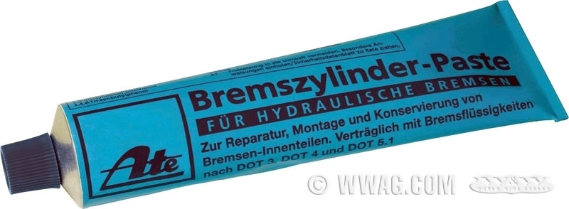

Pasta bremžu hidrauliskajai daļai. Ļoti noder, kad liek iekšā virzuļus un gumijas. Var ieziest arī vadīklās, ja tām vai to gumijām nav līdzi savas ziedes.
Bremžu kluču galiem un mugurpusei gan vara smēri, lai nečīkst bremzes.

šo smēri lietoju, ļoti iesaku. maksā kapeiku. vadīklām ir vadīklu smēre-vara smēri tikai uz vietām kur saskaras dažādi materiāli.
