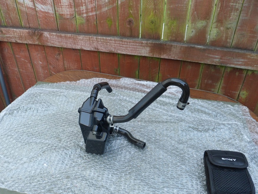

Varbūt kāds var pastāstīt kā ir ar eļļas atgriešanas,ventilācijas tvertni? Interesē tieši ventilācijas šļauka - kur labāk viņu laist?
Tas ir uzreiz aiz gaisa filtra iekšā,tajā vietā,kas bildē aiztaisīts,vai tomēr labāk laist sļauku brīvi uz leju lai elpo

Tu gribēji teikt - kartera ventilācijas šļauka?
Es ieteiktu viņai galā uzmaukt mazu filtriņu, tādus piedāvā twinair un citi ražotaji, lai sūdi iekšā nesaiet, un šļauku palaist brīvi ārpusē kaut kur.

Lai būtu vieglāk saprast,šeit ventilācijas,eļļas atgriešanās trauka bilde.
Oriģināli ventilācijas šļauka nāk tajā caurumā,kas iepriekšējā bildē ir aiztaisīts.Es vienkārši domāju to šļauku nelaist caur gaisa filtru,bet laist brīvi uz leju - ko sakāt par tādu variantu

Archy jau pateica, kas un kā

Filtra bokss (vakuums) noņem slodzi no dzinēja blīvslēgiem. Jāliek tur kur paredzēts.

Tur standartā viss ir ideāli,nekad nav bijis problēmas ar ventilāciju,kapēc gribi kaut ko čakarēties!??

Kad nopirku motociklu,tur vispār bija uzbāzts šitāds, paņemts no priekšas un uzlikts aizmugurē un ventilācijas šlauka bija tievāka par kokteiļa salmiņu
Tad es iegādājos oriģinālo un parakņājoties netā,sapratu ka DRZ E modelim tā ventilācijas šlauka neiet gaisa filtrā,bet brīvi iet uz leju un liekas ka tur nekāds filtrs nav galā tai šļaukai Varbūt kļūdos...
Pa lielam ja tā padomā,tā ventilācijas sļauka,jau gaisu iekšā nerauj,bet pūš ārā tikai.Vel man liekas ka labāk būtu ja nepūstu siltu gaisu gaisa filtrā.
Varbūt kāds zin kā riktīgi ir ar to ventilācijas sļauku DRZ E modelim standartā

Es arī gribu to krāmu nahrenizēt. Gadījumā labā apakšējā šļauka nav arī priekš tam, lai sakrājusies eļļa notecētu atpakaļ karterī? Cik atceros, augšējā ir galvai, apakšējā karterim, aizmugurējā uz gaisa filtru.

Kinis un Zet taisnību deklamē. Meža kaplim nekādus filtriņus! Filtriņi glamūram. Pastāv iespēja, ka iemetot mo purviņā, arī caur foršo filtriņu ūdeni var ieraut blokā. Strauju temperatūras maiņu gadījumā, bloks var elpot arī uz iekšu.
Kasti var nahrenizēt, visas 3 šlaukas saspraužot kopā caur troiņiku. To var uzlodēt pats, vai izmantot auto logu apskalotāju troiņiku. Filtra trubā rodas būtisks retinājums tikai tad, kad gaisa filtrs ir aizdirsts. Bet mēs taču g.filtrus regulāri uzturam tīrus? Ja nu tomēr kāds īpaši neaizraujas ar filtru mazgāšanu, tad šļunckiņā uz gaisa filtru var iespraust papildus difuzoru. (piem. kapara trubiņu).

Tika patestēti vairāki varianti un neviens savu funkciju normāli nepilda.Tā kā palieku pie OEM ventilācijas,eļļas atgriešanās trauka.Ja grib mest to eļļas kasti ārā,tad tur ir jāvelk kārtīgas šļaukas un logu mazgājamā troiņiks tur galīgi nederēs

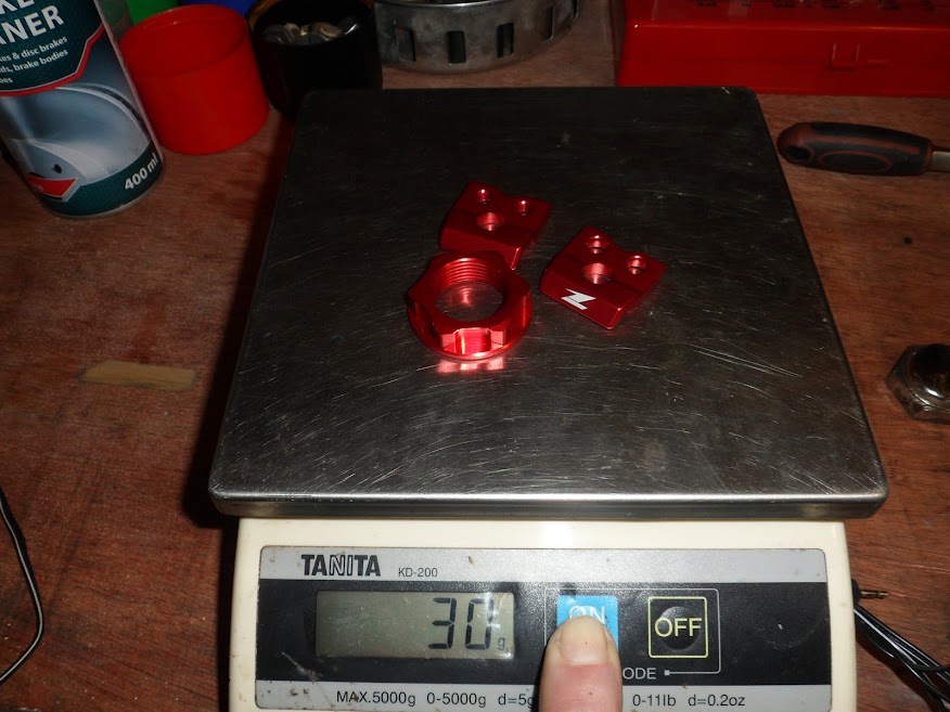

Aiz gara laika atvieglināju kapli
