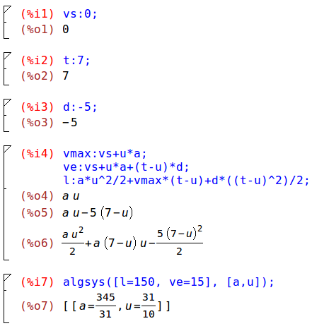

Coo...l, Tu mani iedvesmoji parēķināt.
Tātad, pieņemot, ka tur ir tie 150 metri, ka pagāja 7 sekundes, ka starta ātrums ir 0 un beigu ātrums 15m/s... paņemot statisku dekselerāciju (bremžu reālo ietekmi uz ātrumu) -5m/s², kā arī statisku nezināmu akselerāciju, man sanāca:
no 7 sekundēm 3,1 tika gāzēts un 3,9 tika bremzēts.
akselerācija = 11,13 m/s²
maksimāli iespējamais ātrums šo 7 sekunžu laikā ir 34.5m/s jeb 124 km/h.
Tas ir pie perfektas fizikas un nekļūdīga pilota. saprotot, ka mocis no +11m/s² uz -5m/s² momentā nepārmetīsies, to, ka pilots droši vien iepauzēs starp droseles atlaišanu un bremžu pilnīgu nospiešanu, pilots droši vien nebremzēs ar maksimālo spēku... skaidrs, ka ātrums 50 < Vmax << 124.
Protams, ja noskaidrojas, kurā brīdī tad pilots pārtrauca vilkt un sāka bremzēt, tad var attiecīgi precizēt aprēķinu (un vairs nav jāņem dekselerācija no grāmatas, bet var sarēķināt īsto).
Ja kāds grib parēķināt, lūdzu aprēķinu fails:
http://02.lv/f/2015/09/15/drosele-bremze.wxm

es aprēķinos pieņēmu nevis lineāru, bet statisku paātrinājumu
protams, var paņemt no grāmatas iekšdedzes dzinēja paātrinājumu atkarībā no rotācijas ātruma un uzfitot to uz formulas. Tikai mainīgam paātrinājumam Eilera-Lagranža funkcijas būs jāintegrē, nevarēs izbraukt ar šo funkciju atrisinājumiem.
taču paņemot mainīga paātrinājuma vietā
statisku (kā to izdarīju es) maksimālais ātrums nesamazinās. tātad tas der, lai sarēķinātu "ne ātrāk kā" ātrumu.
programma ir wxmaxima. iespaidīgs zvērs. bet lietotājam nedraudzīgs.
