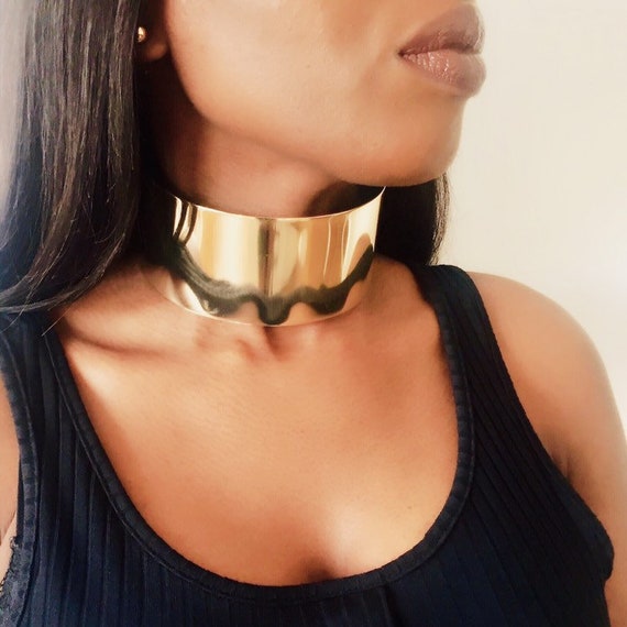

moš kāds no misiņa var izgatavot šādu rotu?
ja nu kāds ir gatavs uzņemties, tad droši PM

03. Aug 2020, 18:44#386
Misiņš būs smags,neērts un smērēs kaklu.
Parasti tie ir metalizēti plastikāti.

03 Aug 2020, 18:44:17 mezamaris rakstīja:
piemēram? varbūt vari ieteikt kur griezties?
04. Aug 2020, 13:28#388
Neieteikšu,mēs to darījām kooperatīvu laikos,tas bija sen.
No plāna misiņa izskatīsies pēc bleķa,jo vizuāli vajadzīgs biezums,2-3mm jau būs smags un griezīsies kaulos.Lietotājām ar,kā delikātāk pateikt, resnu kaklu problēmu būs mazāk.

nu skaidrs, paldies
